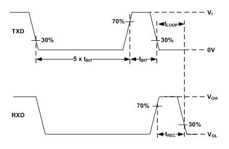

在经典 CAN 网络中,系统的双向或双程环路延迟是可实现的比特率的主要限制因素。由于网络中的任何节点都可能在帧判优阶段通信,因此必须考虑两个最远节点的时序,在这两个节点需要能够互相检测时,其就会同时开始通信。这就引出了双程延迟要求。CAN FD 协议可消除数据阶段的双程延迟要求,实现更高的二级比特率。网络及物理层上 FD 数据阶段的约束是总线上的位对称(物理比特表达)。收发器中 CAN FD 的新参数被称为环路延迟对称 (tREC),如图 1 所示。最新的 SN65HVD265/6/7“涡轮”CAN 系列包括 CAN FD 数据速率的这种时序参数。
图 1.环路延迟对称 (tREC)
这些器件的数据速率在器件的整个温度及电压范围内针对 CAN FD 指定为 2Mbps。因此,这些涡轮 CAN 器件可凭借以下三项改进在相同网络中实现更高的数据速率:
