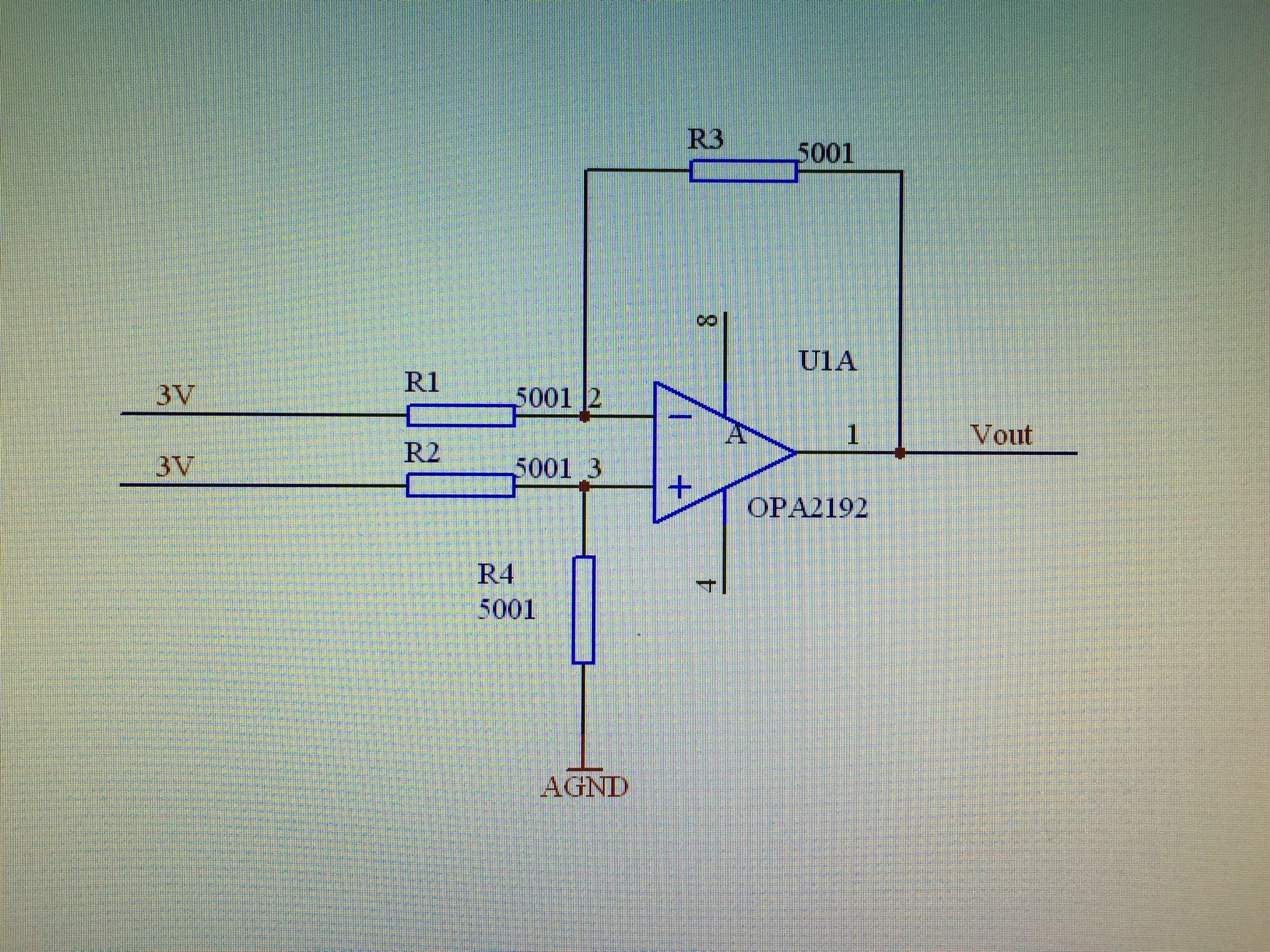

如何计算单纯由运放的CMRR引起的共模电压输出?
  • 假设R1~R4都是理想5K的电阻,运放的CMRR为130dB,那么由此运放CMRR带来的共模输出电压怎么算呢?原理图如下:

要计算由运放的CMRR引起的共模电压输出,我们需要遵循以下步骤:
1. 确定共模输入电压(Vcm):共模输入电压是指两个输入端之间的电压差,即 Vcm = V+ - V-。
2. 计算CMRR的百分比:将运放的CMRR(130dB)转换为百分比。使用公式:CMRR_百分比 = 10^(CMRR/20)。将130dB代入公式,我们得到:CMRR_百分比 = 10^(130/20) = 10^6.5 ≈ 31623。
3. 计算共模电压输出:根据CMRR的定义,共模电压输出(Vout_cm)与共模输入电压(Vcm)之间的关系为:Vout_cm = Vcm * (1 / CMRR_百分比)。将已知的CMRR_百分比和共模输入电压代入公式,我们可以得到共模电压输出。
假设共模输入电压为Vcm,那么:
Vout_cm = Vcm * (1 / 31623)
这个公式可以帮助你计算由运放的CMRR引起的共模电压输出。需要注意的是,这里我们假设了R1~R4都是理想5K的电阻,实际情况中,电阻的不完美可能会对结果产生一定影响。
