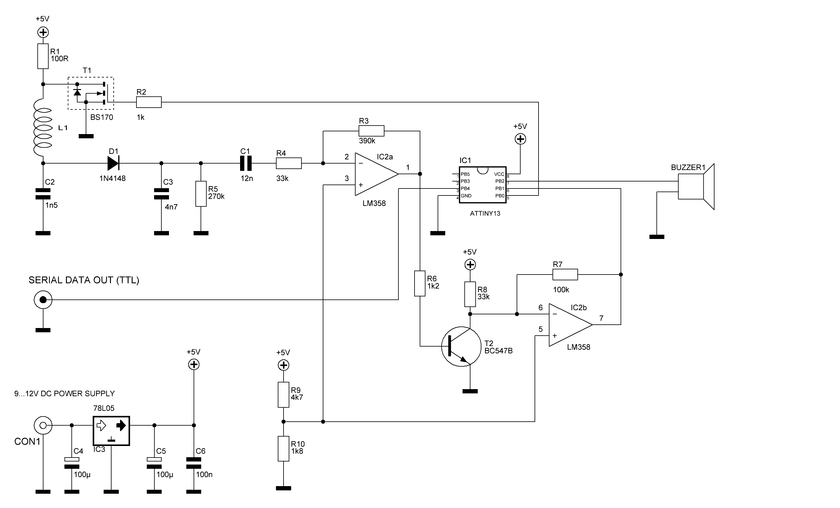

CH340G能否作为下载线?
CH340G
我在数据串口的位置用的是CH340G
元件
(TTL转USB),现在发现利用atmel studio 6.2 无法烧录代码(Tool只有模拟器)。请问CH340G能否作为下载线?可以的话,求推荐匹配的下载软件。不可以的话,我要替换成什么下载线?麻烦详细的告诉下我该怎么做才能烧录-运行,第一次接触,不太了解。谢谢各位。

首先确认下你的模块装电脑之后有没有成功安装驱动,这个在硬件管理器里面会有显示,装好之后可以用串口调试助手测试下,保证模块通讯正常,其次你是给atmel哪款芯片下载,不是所有的都支持串口下载,串口通讯是都支持的,但是串口下载要下载对应的固件!
