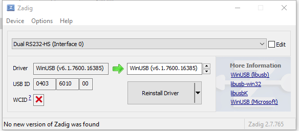

我修改了 JTAG 驱动程序以使用 WinUSB。

Error: libusb_open() failed with LIBUSB_ERROR_NOT_SUPPORTED
