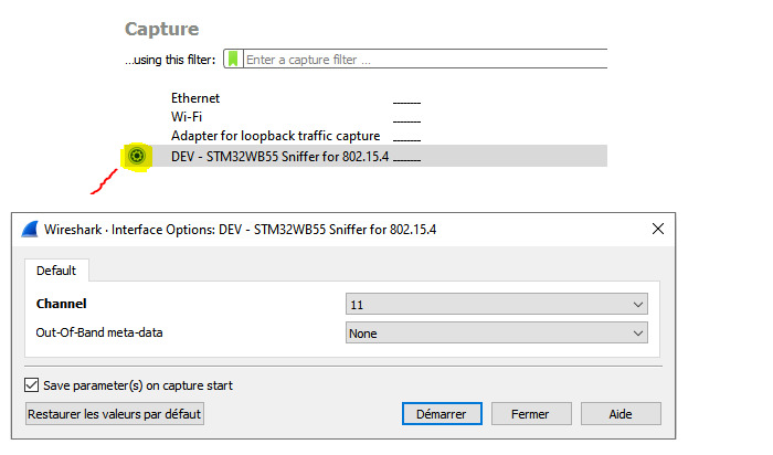

大家好。我正在尝试将 WB55 加密狗用作 ZigBee 嗅探器。我正在编写加密狗、安装 python、pyserial 和 wireshark 所需的二进制文件。现在我可以从立方体监视器启动 wireshark 并连接到加密狗。起初试用软件询问我想要的 ZigBee 通道。我选择一个。但现在我想换频道,却找不到在哪里可以做到这一点。如果我开始在 wireshark 中捕获,它就不会再问我关于频道的问题了。

您首先必须停止嗅探过程,因为在捕获过程运行时无法动态更改频道。
然后
1/ 启动 Wireshark
2/ 刷新接口捕获
3/ 单击滚轮并选择频道
看下面的图片
4/ 开始捕获过程
5/停止捕获过程
如果没有数据被捕获然后 Wireshark 返回状态 3
别的
点击蓝色鱼翅回到状态3
或者 File > Close 回到状态 3
另请注意:
切换到新频道的顺序可能会根据客户可能使用的 Wireshark 发布版本而改变。
CubeMonitorRF 嵌入了嗅探器解决方案,但我们可以将其视为安装程序助手。使用 STM32WB+Wireshark 进行嗅探是一个独立的应用程序(从 CubemonitorRf 的角度来看)。
