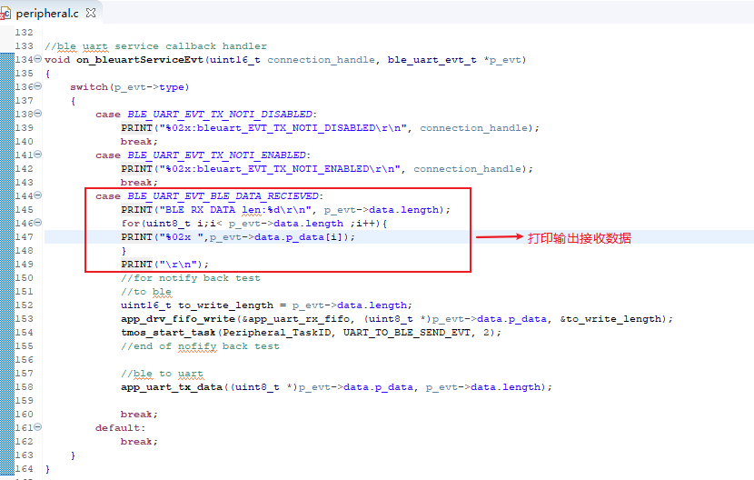

CH573 BLE_UART案例怎样写才能用数组读取到这个用蓝牙发送过来的数据?
CH573
BLE
数组
CH573 BLE_UART案例怎样写才能用数组读取到这个用蓝牙发送过来的数据哇...
谢芳芳
2022-9-21 09:22:31
可以这样来拿数据:
可以这样来拿数据:
