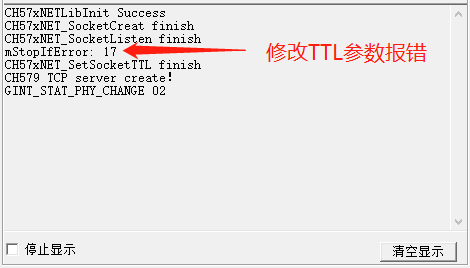

CH579的TCP_Server例程CH57xNET_SetSocketTTL设置报错mStopIfError: 17怎么解决?
CH579的例程 NET部分TCP_Server例程测试遇到如下问题,像是内存设置问题?
接口封装的很简洁,说明文档也很简单。。。。(文档很重要)
希望大神帮助解答下,未知报错挺可怕的

您好,根据打印信息,应该在创建Socket时出错,检查下Socket参数是否合法。
王雪
2022-8-17 09:51:01
问题更正:根据打印是CH57xNET_SetSocketTTL处报错 ,设128也是一样报错,应该跟参数没关系,是内部函数实现问题?
