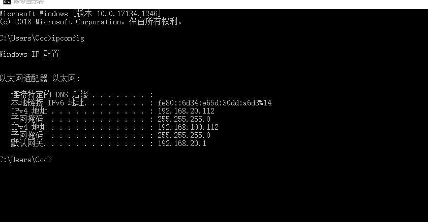

CH57xNET_SocketUdpSendTo() 目标IP=192.168.100.112 ,PROT=6500
100网段PC一台,本设备一台,其它分20网段,10网段,30网段。

麻烦请提供一下不同组网下主要节点的IP信息和CH57xNET_SocketUdpSendTo()的目标IP信息。从您的说法中,整个网络的带宽还足够,芯片的还有足够的处理能力,与CH57xNET_SocketUdpSendTo()特定函数调用相关。
何夏庄
2022-8-2 09:38:46
李微波
2022-8-2 09:38:50
