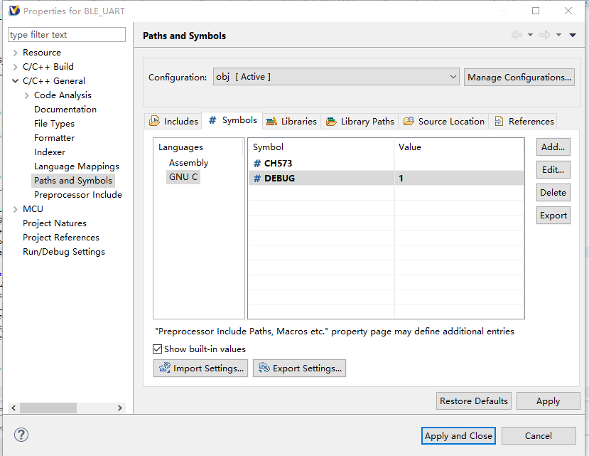

将工程配置中的DEBUG的定义去掉,或者说想要使用其他串口进行打印就修改为对应的串口序号,添加对应的串口初始化,
如果DEBUG的定义去掉的话,那么程序中的打印就需要去掉。

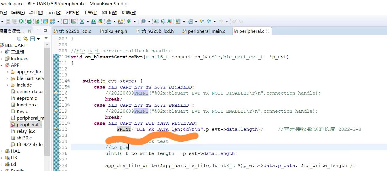

您好!按上图DEBUG 1,删除,然后PRINT都去掉。但是下图这个PRINT去掉,编译不成功。
陈蕾
2022-7-27 09:18:27
大写的PRINT可以不去除,就当做一条空语句,你这边删除了这个打印报的error应该是
a label can only be part of a statement and a declaration is not a statement
case语句的第一句不能是定义变量。
