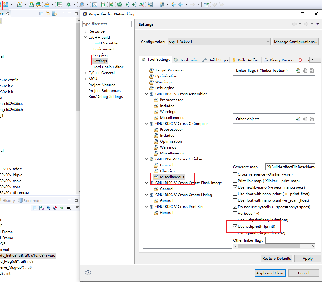

请教下,用您们的CH32V3x07芯片,在程序调试时候,串口打印信息不能一次将应该打印的信息打印完成,在下次触发打印时,又会补齐上次未打印的信息,请问是什么原因?
如下图所示,框起来的信息应该与上面一行相同,但是只打印部分信息,下次触发时又会补齐上次该打印的信息。
徐昕
2022-7-19 09:21:15
您好,可以在打印的时候加个回车换行符试一下,若不行,可按照下图勾选试一下。
