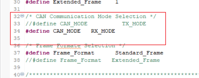

在测试CH32V3x07芯片CAN网功能时,使用Networking工程进行测试,发现无法正常收发,添加下图中的函数后,发现CAN网发送正常,但还是不能正常接收,想请教一下是什么原因?

您好,使用例程时,根据发送和接收,要注意修改宏,如下图。此外,注意例程中通讯波特率为250Kbps,注释有点问题。若使用CAN分析仪进行发送接收,由于程序中进行过滤器配置,要注意配置ID为0x317。

谢谢解答,是未看明白过滤器设置,发送的数据ID不为0X317造成的。想请教下你们是怎么设置为过滤非0x317报文的?我如果需要修改怎么修改?一直为看明白过滤是怎么设置,有没有相关的文档。
