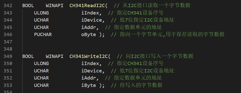

您好,CH341的I2C操作。对于单字节读写,可使用如下API函数,iDevice对应上图Address Byte,iAddr对应Command Byte

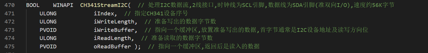

此外,CH341DLL还提供了连续多字节读写的接口API,如下所示:
该API的发送和接收长度支持最大4K。关于长度问题,底层会自动分包,也即超过端点大小长度时会自动拆分成多个USB数据包传输。
建议您使用如上支持连续读写的API函数,看下效率是否可以满足需求。
