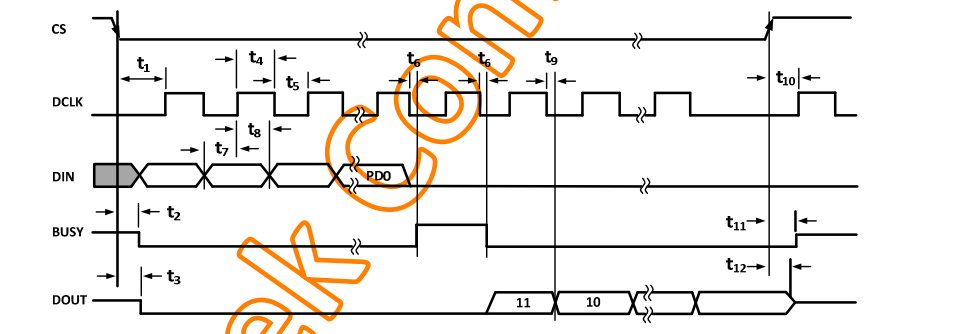

能否用CH341来完成SPI时序,多了的一个busy信号应该怎么处理呢?
现在有一个如下的SPI时序,我能否用CH341来完成呢,这个多了的一个busy信号应该怎么处理呢?望解答,我用的是labview来开发的
回帖(5)
李缬呓
2022-7-8 09:52:11
您好,CH341的SPI接口中没有提供BUSY信号,CH341有多余的IO口可以主动读取所连信号的IO电平状态,但是SPI片选有效期间(SPI读写期间)无法用于配合读取IO状态电平。可以考虑使用我司支持USB设备模式的MCU进行时序模拟或选用带有BUSY信号的MCU。

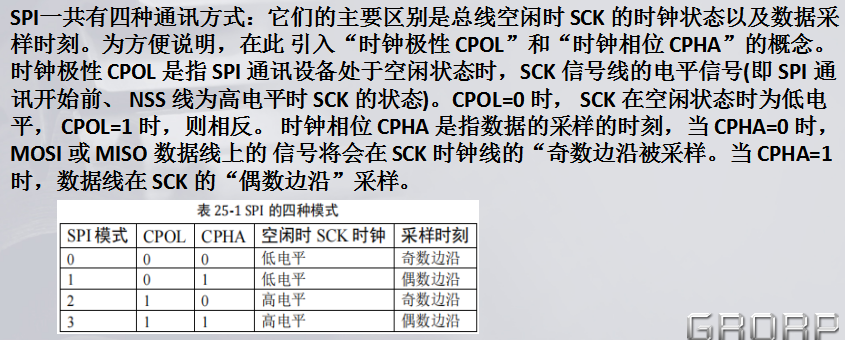

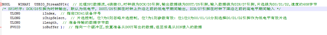

不过我到目前为止还是没有用CH341A来实现过SPI通讯,我看USBIO_StreamSPI4的时序描述的非常模糊,不是很懂
像CH341的SPI是下面四种的那种通讯方式呢?
谢谢!
张林锋
2022-7-8 09:52:21
您好,CH341的SPI模式默认为SPI模式0,也是最通用的方式。
