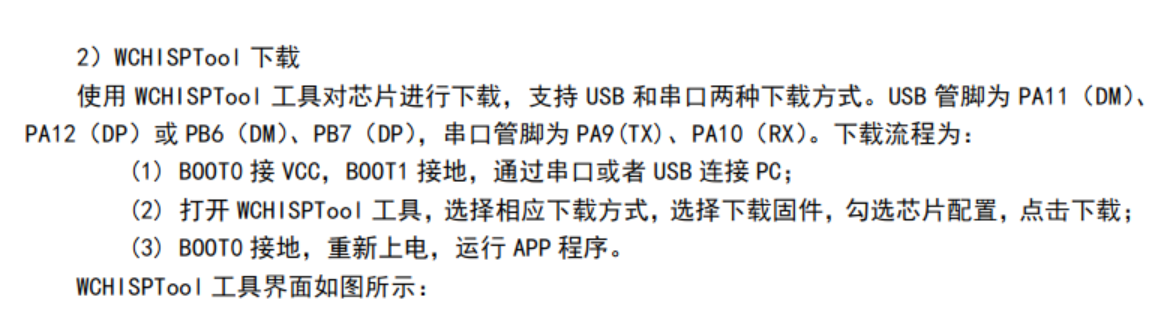

您好,若通过MRS以及编程工具都无法识别后,可通过WCHISPTool工具看能否下载识别到设备。关于WCHISPTool的使用方式,可参考附件。WCHISPTool下载,如下图。后续若有问题,可电话沟通联系:025-52635289
