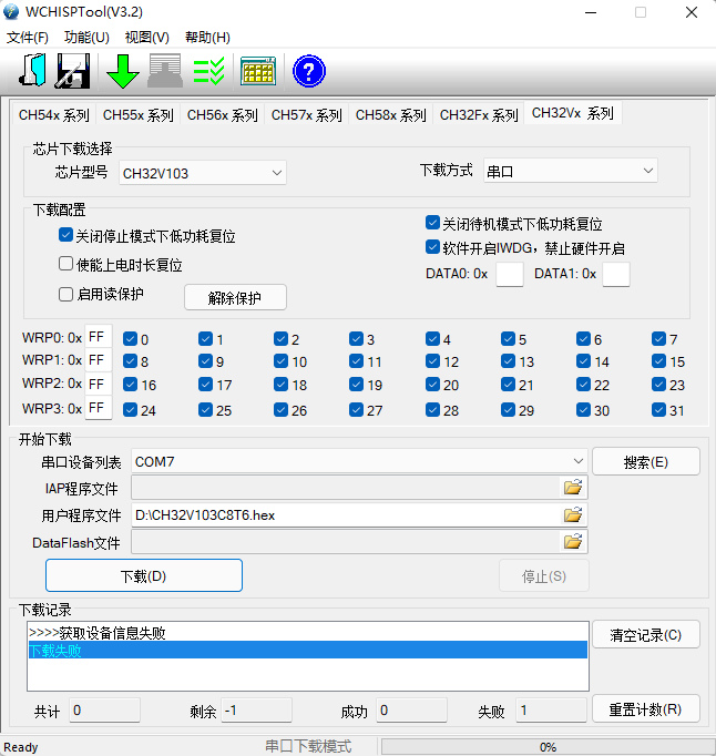

在 MounRiver Studio 里以 WCH-Link/RVSWD 方式烧写 CH32V103C8T6 完全正常。

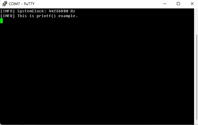

而 USART1 (PA9/PA10) 以 115200bps 工作(收+发)也正常。
可是拉高 BOOT0、拉低 BOOT1 (PB2) 再复位之后,用 WCHISPTool V3.2 通过串口烧录则报告
“获取设备信息失败”、“下载失败”。振荡晶体的频率是 11.0592MHz。
可否给点排查问题的提示?与振荡晶体的频率有吗?

马念
2022-5-19 10:27:17
您好,感谢你的反馈建议,关于CH32MCU使用WCHISPTool工具下载,目前要求晶振大小为8M
