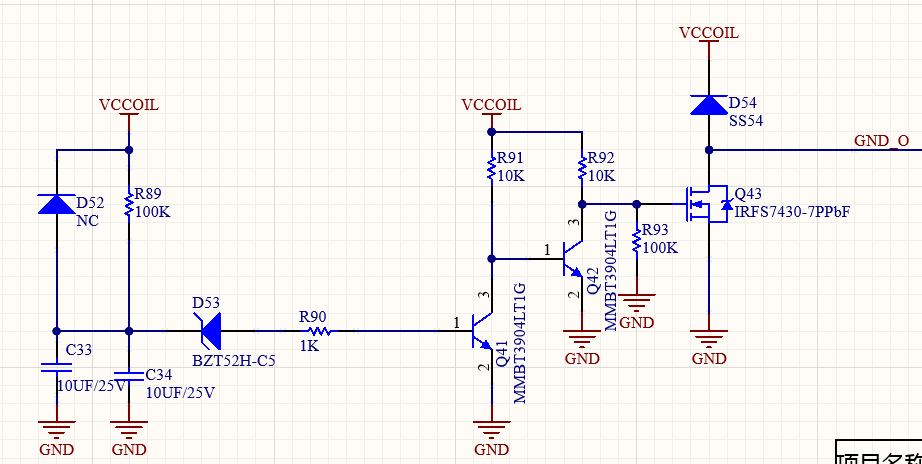

上电的一开始VCCOIL和GNDO的端口会输出类似pwm的波形,随后,才彻底输出为高电平,想请教这是为什么?
主要的疑问在于:最前级的三极管的驱动
电路
的设计原理?

结合上电初因左侧电容存在所引发的充电现象分析

mynute123:
请您具体分析下

R89和C33 C34组成RC充电电路,起延时作用。但是 VCCOIL有pwm的波形,可能与GNDO的端口后面电路的某些器件有关系。

mynute123:
您好,后面没有负载,得到的波形也是那样的。

VCCOIL,是供电电源吗?如果电源上带有波形,那就说明电源的品质有问题。
