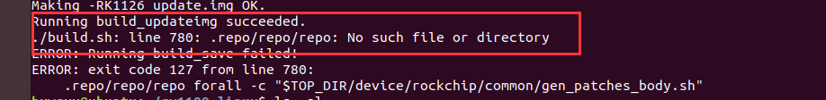

第三个问题:编译时还报了如图的错误

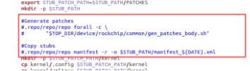

解决:找到build.sh这个文件,修改780附近的代码,如图:
注释掉关于.repo的代码,再次执行./build.sh就可以编译通过了,会发现在IMAGE里也有了需要的固件包。
