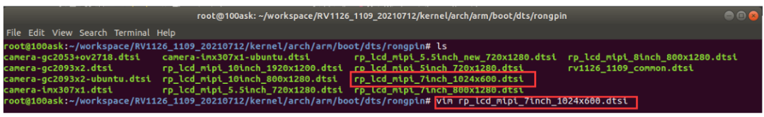

以下是我对荣品开发板官方资料的补充,本人用的是淘宝购买的荣品 RV1109 开发板,
打开对应的LCD的dtsi文件:
关键参数:
gtp_resolution_x = <1024>; # x方向分辨率
gtp_resolution_y = <600>; # y方向分辨率
gtp_change_x2y = <0>; # 设置为1,将x和y的方向对调,否则不对调
gtp_overturn_x = <0>; # 设置为1翻转x,否则不翻转x
gtp_overturn_y = <0>; # 设置为1翻转y,否则不翻转y
