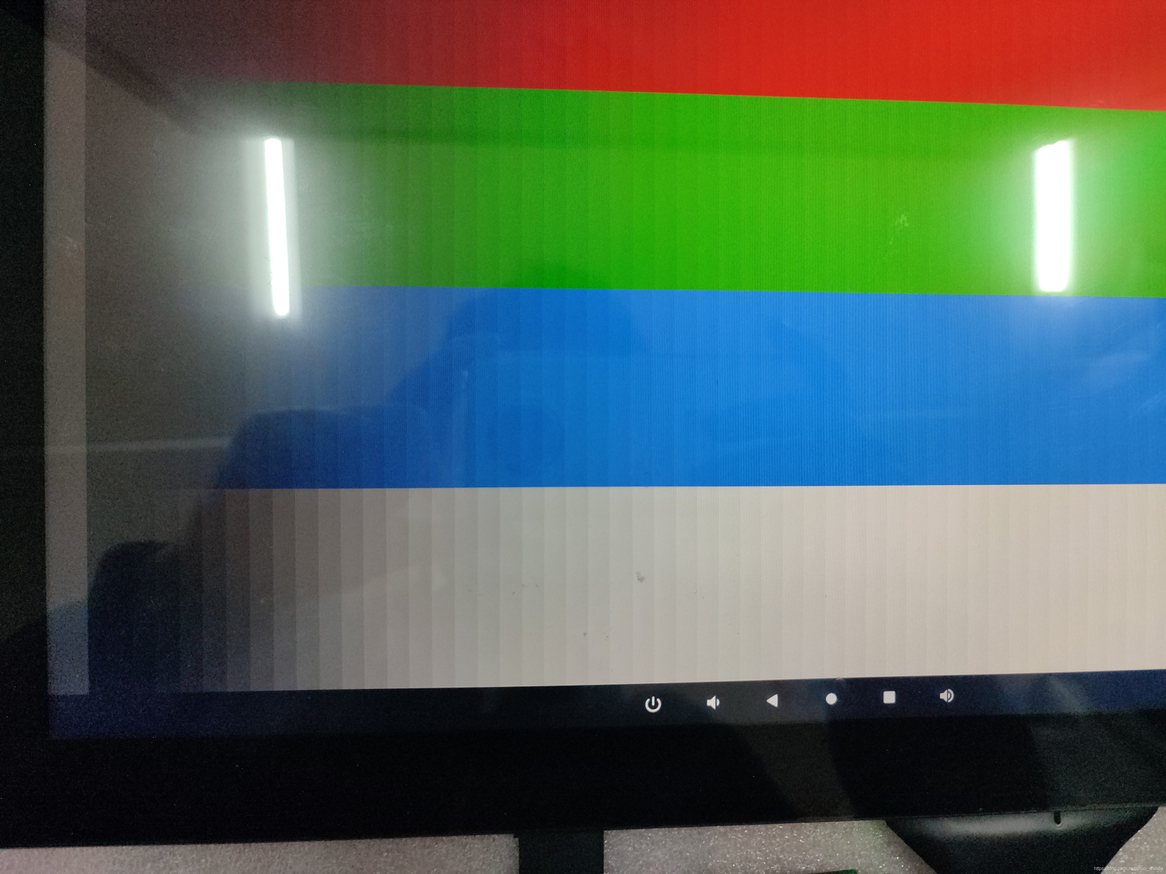

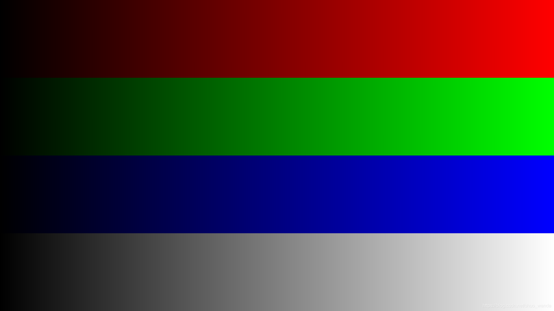

问题现象: 我们测试BOE N46, N20 等eDP屏幕时,冷启动起来播放附件Gradient Test.png图片(如下图1)正常,但Sleep/Wakeup后播放附件Gradient Test.png图片,会出现eDP issue after wakeup.jpg的棱线(如下图2);
                                                                                                                                图1,Gradient Test.png图片
                                                                                                                              图2 Sleep/Wakeup后 出现棱线
影响范围: RK3288, RK3399 Android v8.1, v9.0, v10.0 使用DRM 驱动的eDP 屏幕project.
问题原因: 虽然BOE N46, N20 LCD datasheet内说明LCD为6bit, 但实际搭配RK3288, RK3399使用时, eDP必须设定为8bit(bpc=<8>); 在uboot加载eDP panel时, uboot 会强制设定color depth为8bit, 但在Sleep/Wakeup后, 调用kernel 下eDP driver initial时, color depth读取了LCD的EDID的数据设置为了6bit, 造成了颜色显示异常。
解决对策: kernel 下eDP driver initial时, 重设color depth为8bit; (建议可根据dts配置来修改,或者参考下方对策1: “强制设置color_depth为8bit.zip ”固定设为8bit)
