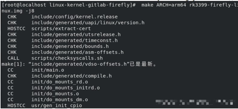

在内核源码的目录下,执行make ARCH=arm64 firefly_linux_defconfig命令,使用firefly-rk3399的默认配置。
配置好内核之后,执行make ARCH=arm64 rk3399-firefly-linux.img -j8命令开始编译内核。
内核编译时间视电脑配置而定,当出现如下图提示,表示内核源代码已经成功完成编译。
