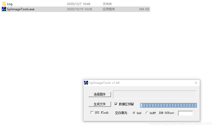

利用SpiImageTools打包离线烧录固件:

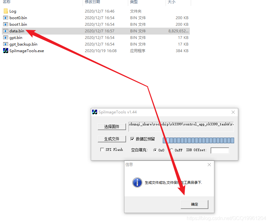

点击“生成文件”,成功时会在工具目录下生成boot0.bin和data.bin。emmc情况只使用data.bin,nandflflash情况需要使用boot0.bin和data.bin

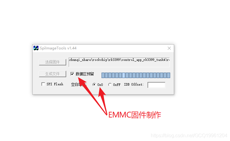

存储使用Emmc时,勾选“数据区预留” ,空白填充选择0,存储使用nandflflash时,空白填充选择0xFF

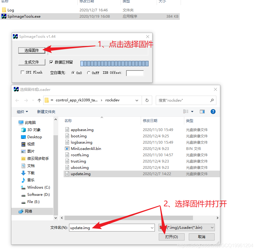

点击“选择固件”,选取update.img升级固件

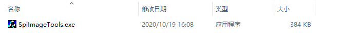

以管理员身份运行打包工具:
解压得到打包工具:
