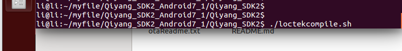

3、在当前路径下运行loctekcompile.sh重新编译SDK
./loctekcompile.sh

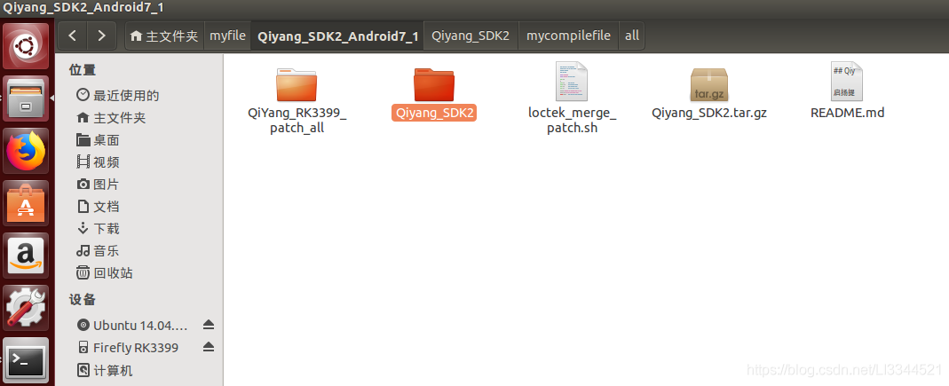

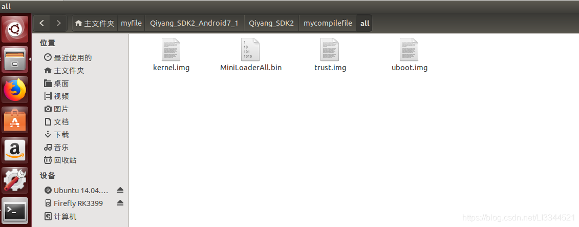

4、编译完成后进入mycompilefile文件夹的all文件夹查看
