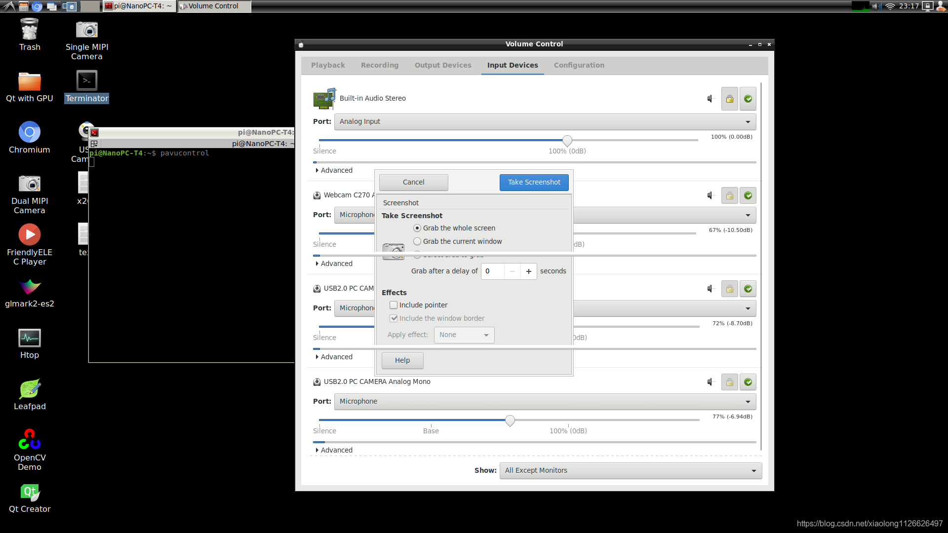

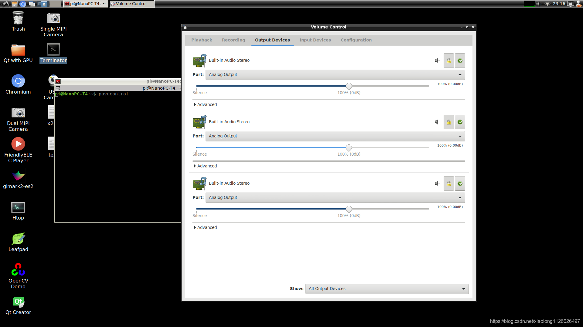

系统存在多个麦克风、多个扬声器设备。目前需要指定特定的设备作为系统的默认音频输入或者输出设备。
三、pavucontrol命令

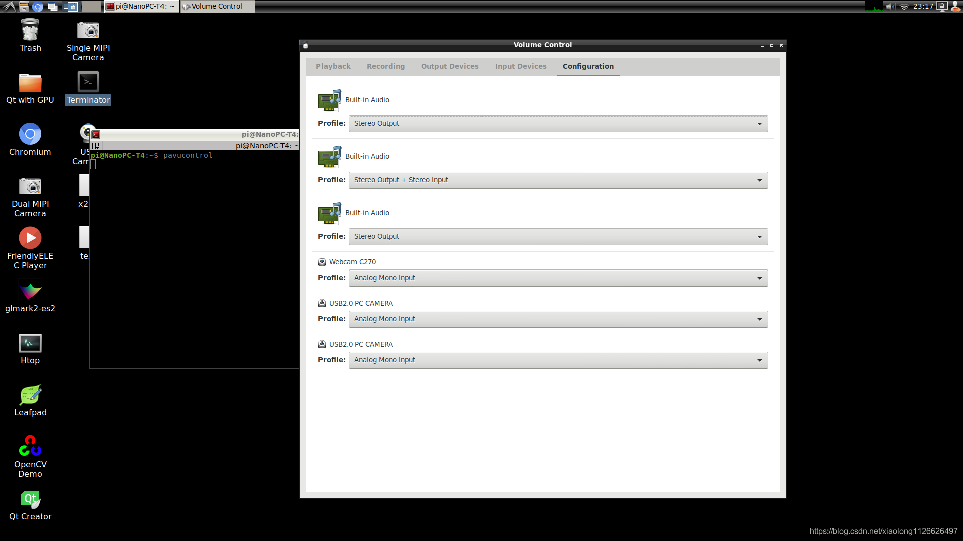

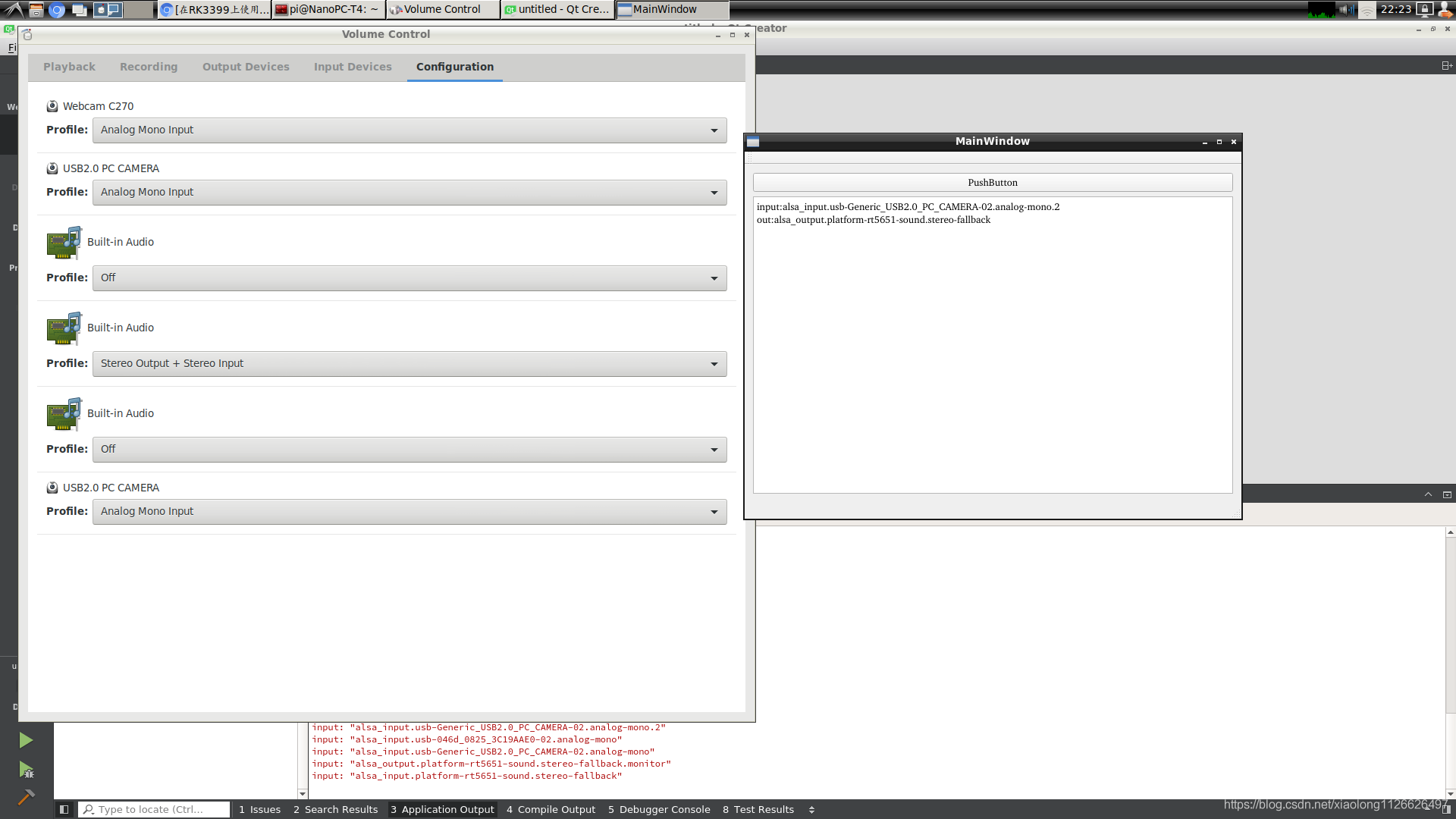

关闭其他扬声器设备,只留下耳机孔(怎么区分:因为板子上只有耳机孔可以同时支持输入输出,其他要么只能录音、要么只能放音)。 禁止之后,通过QT代码获取默认的扬声器设备,发现只能获取耳机孔,因为其他设备被关闭了

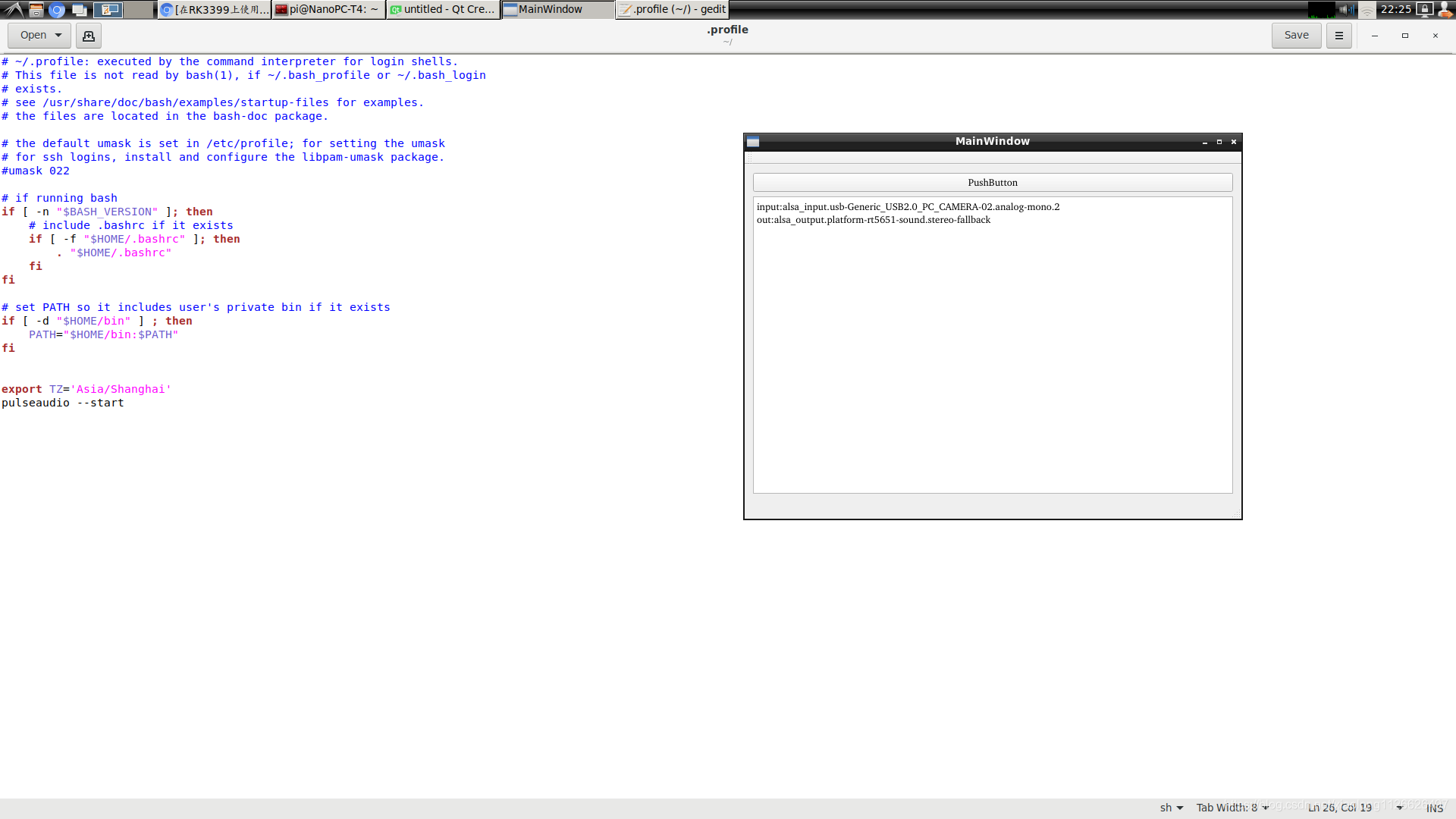

设置开机自动启动服务:
通过pavucontrol命令 打开的界面,可以配置指定的声卡功能:比如、只能录音、只能放音、禁用、录音+放音等。
注意:pavucontrol命令 设置只有当前有效,不会保存,也就是说系统重启之后,就会恢复默认设置。

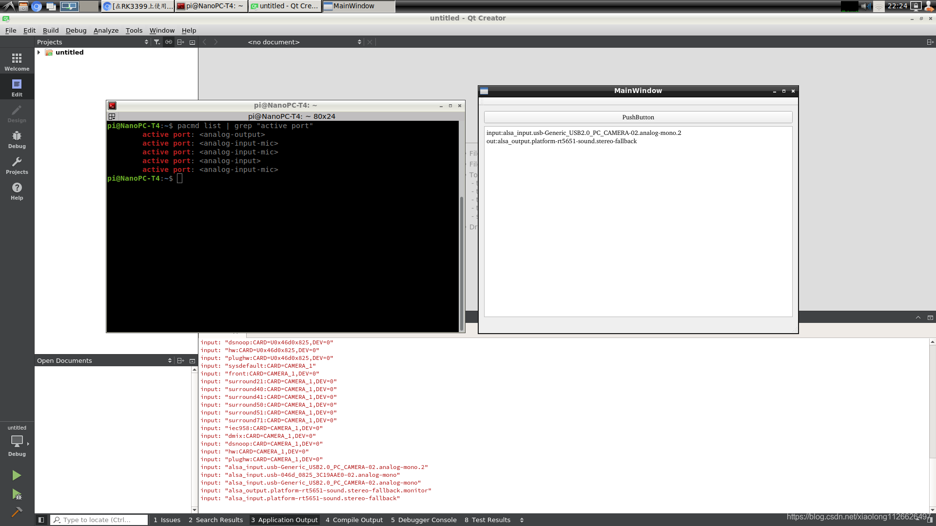

5.1 查看当前音频设备端口
pi@NanoPC-T4:~$ pacmd list | grep "active port"
No PulseAudio daemon running, or not running as session daemon.
报错没有启动PulseAudio 相关的守护进程。
5.2 杀死进程,重新启动
pi@NanoPC-T4:~$ sudo pulseaudio -k
pi@NanoPC-T4:~$ pulseaudio --start
