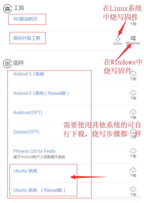

软件
固件升级工具(AndroidTool_v2.58——Windows版),RK驱动助手(DriverAssitant_v4.1.1)

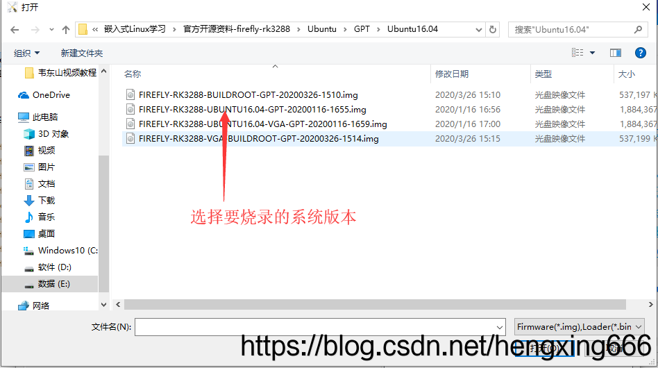

镜像(固件)
FIREFLY-RK3288-UBUNTU16.04-GPT-20200116-1655.img
选好版本,我用的16.04的。

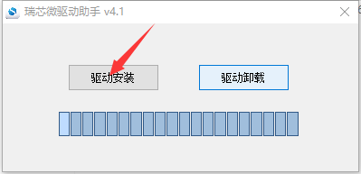

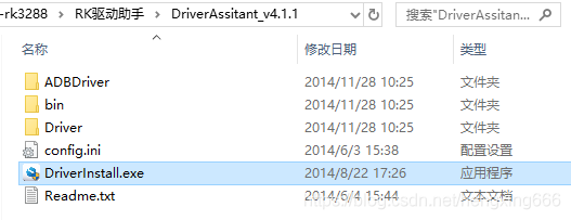

安装驱动
打开DriverInstall.exe
点击安装驱动

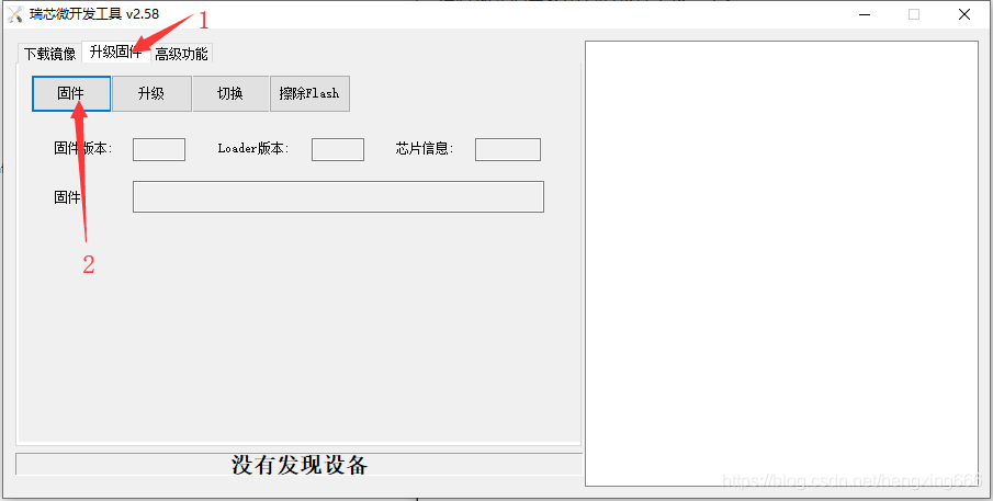

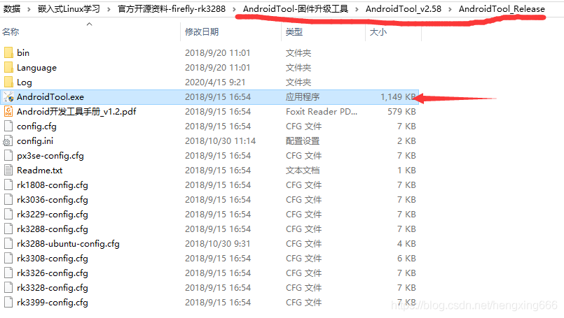

打开升级工具
进入提前下载并解压的AndroidTool文件夹,打开AndroidTool.exe

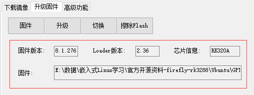

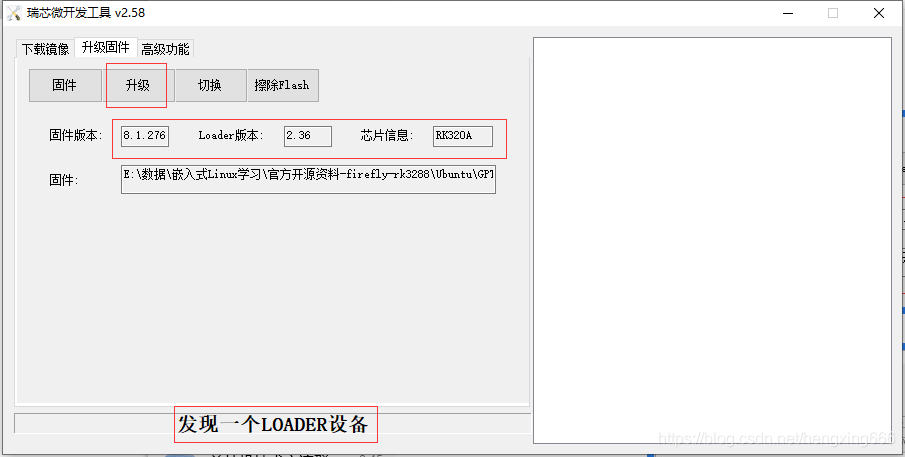

加载固件
进入AndroidTool后点升级固件->固件进入选择镜像
加载固件的速度比较慢,选择镜像后等待数秒才会加载完成,加载完成后会显示固件信息
将开发版设置为升级模式
加载镜像完成后将开发板设置为升级模式。
进入升级模式的方法:按住RECOVER键不松手,同时按一下RESET键
烧写固件
进入升级模式后点击升级开始烧写固件,如果显示固件升级失败点擦除Flash后再点击升级。
这样就完成了。
