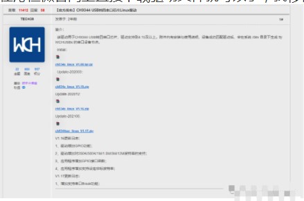

2.1下载驱动文件
在沁恒微官网
上直接下载驱动文件就可以了,我移植的时候最新为v1.16,现在更新到v1.17了

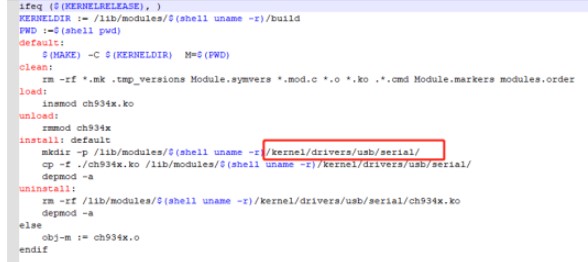

一个合格的程序员当然是先看README了,大致就是介绍把驱动编译成模块,再用insmod指令加载进系统,但是按照这个操作,就会加载到你编译的服务器上,那么怎么移植到rk3568 SDK上并编译进固件里面呢
那么我们打开Makefile,会看见驱动源文件是放在kernel/drivers/u***/serial/上编译的

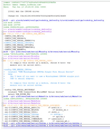

我们就把源驱动文件放进rk3568/kernel/drivers/u***/serial/上,修改Kconfig与Makefile,再在kernel编译时配置config使其编译进kernel img上

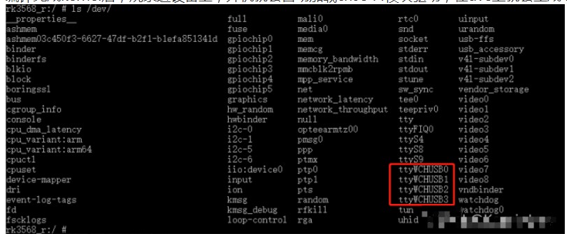

3.验证测试
编译完成kernel后,烧录进设备上,开机就会自动加载ch9344模块驱动,在dve上就会生成4个设备节点
