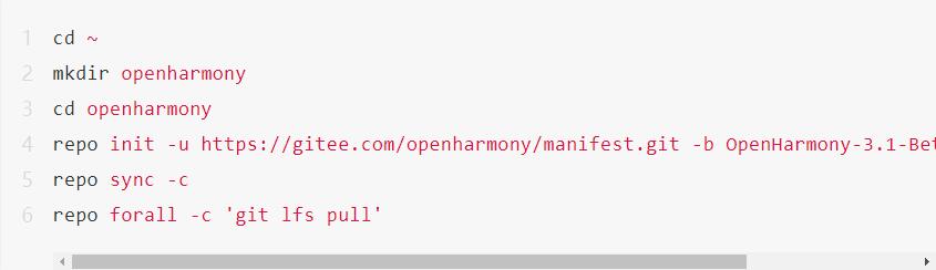

拉取源码
执行prebuilts
获取Docker环境
编译

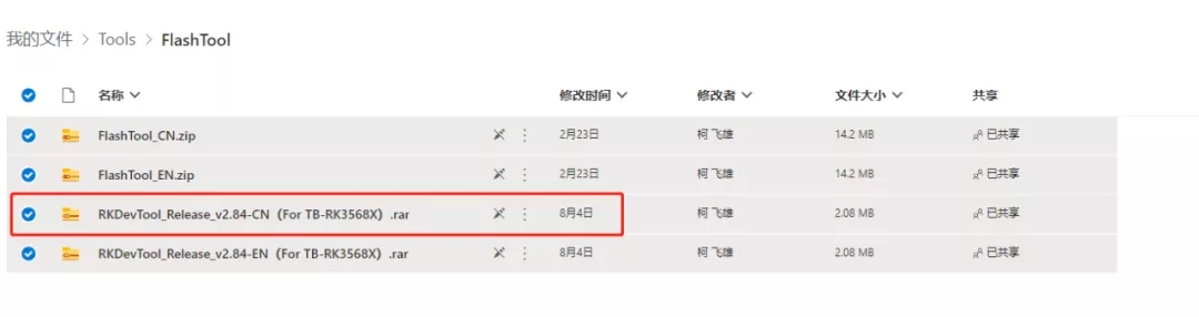

安装烧录工具
打开RKDevTool.exe

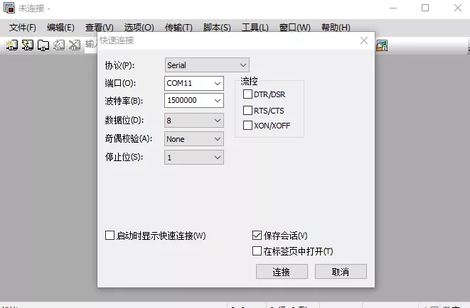

串口调试
将串口线连接 PC 与开发板,打开 securtCRT 串口工具,在设备管理器查看端口
串口波特率配置为 1500000,如下图所示

拉取源码
执行prebuilts
获取Docker环境
编译

安装烧录工具
打开RKDevTool.exe

串口调试
