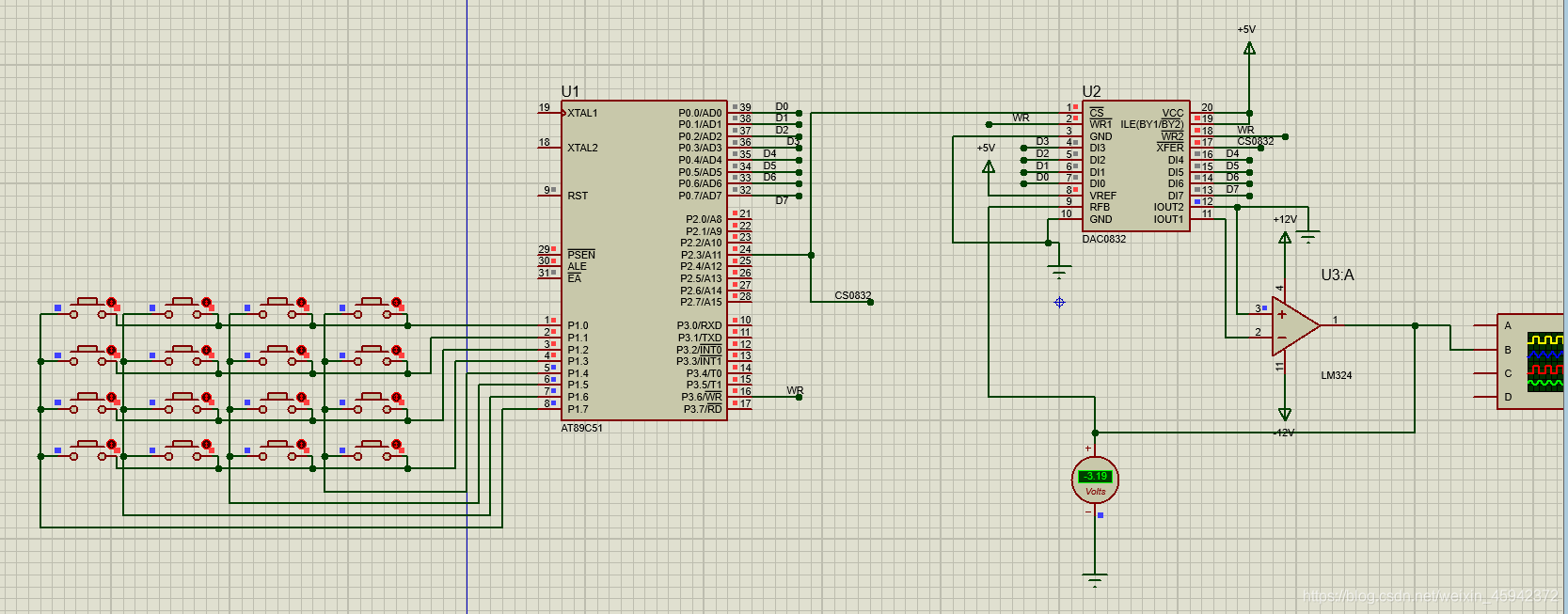

如果你和我一样正在学习 微机原理。希望我写的东西对你有帮助。
实现的功能:
对应按键按下,仿真出对应波形。
只写了三个波形,不过按键有16个。
