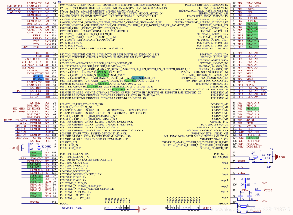

代码清单(一):主要是配置相关应用接口和GPIO复用引脚:
//以下主要是配置LCD的相应管脚,可以根据上面的PCB信息得到连接的引脚:
