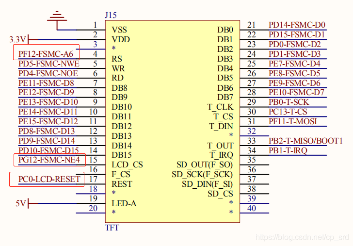

打开软件选择芯片、开启时钟这些就不细说了。直接上FSMC的配置,每个人的板子不同,请根据自己板子原理图进行配置
注意看红色方框中的引脚,配置的时候需要对应

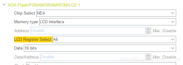

根据原理图对应选择NE4、LCD interface、A6、16bits,再把PC0引脚选择为GPIO_OUTPUT就行了。nor timing的3个参数先不设置,代码生成之后再修改。

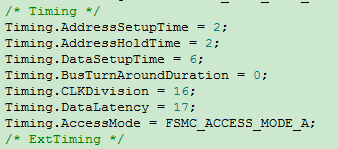

用MDK打开生成的工程,在main.c文件中找到MX_FSMC_Init()函数,将timing的参数按如下修改:

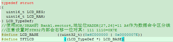

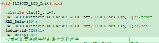

注意好这里就行了,要根据自己板子的实际情况来算,然后检查一下头文件中LCD初始化的名字,我这里是用的原子的驱动,将初始化函数改个名就行,我改成了ILI93XX_LCD_Init。然后在ili9341.c文件中将初始化函数名改成对应的,原子的初始化函数中带有FSMC的配置,因为是使用stm32cubemx来初始化开发版,那么就不需要在ILI93XX_LCD_Init中初始化FSMC了,删掉那些代码即可,这里我把PC0进行了宏定义,LCD_RESET_GPIO_Port其实就是GPIOC,LCD_RESET_Pin就是GPIO_PIN_0,按自己板子实际情况改就行了。然后在ili93xx.c文件中加入stm32f4xx.h头文件

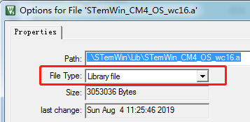

将STemWin_CM4_OS_wc16.a设置为库文件,如图:

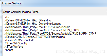

包含一下STemWin下的文件路径还有驱动文件board的路径,比如:

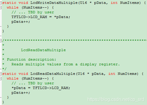

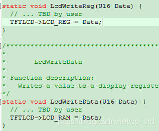

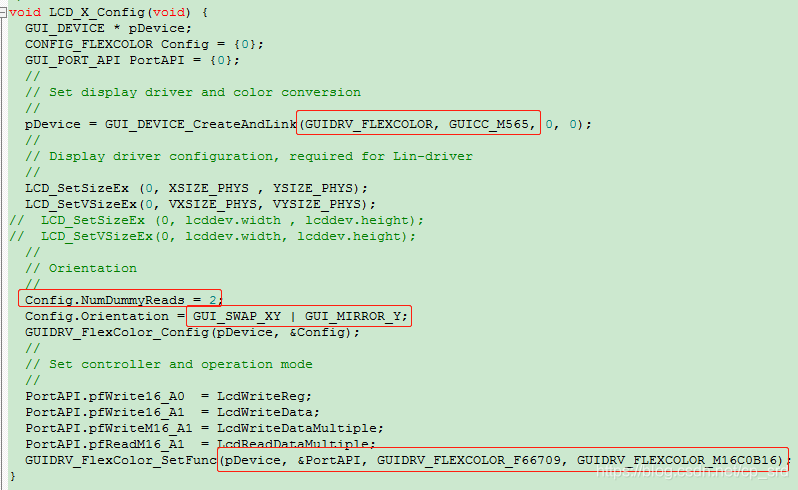

我使用的是LCDConf_Flexcolor_Template.c这个文件,方式和使用Lin的不同,需要填充4个读写函数。
这2个宏是定义横竖屏的,根据自己屏的实际尺寸进行调整即可
这4个函数千万不能错。

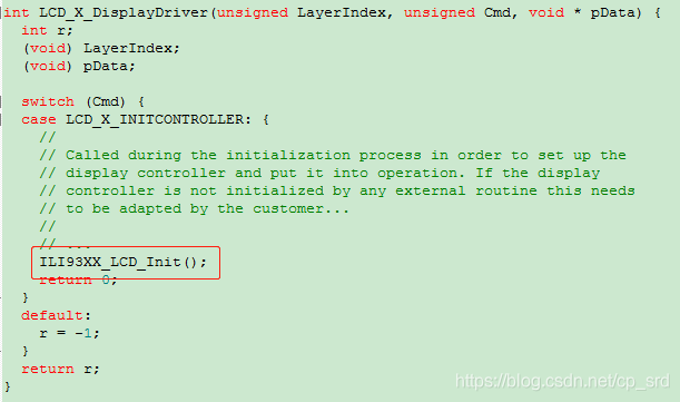

红色方框的适用于ili9341芯片,其他芯片要看手册进行配置,这里 Config.Orientation =其实有4个宏定义,在GUI.h文件中,分别是GUI_ROTATION_0、GUI_ROTATION_CW、GUI_ROTATION_180、GUI_ROTATION_CCW,也是控制屏幕横竖、倒置显示的。
这里记得加入ili9341芯片的初始化函数,最后在LCDConf_Flexcolor_Template.c文件中加入#include "GUI.h"和#include "ili93xx.h"头文件即可。

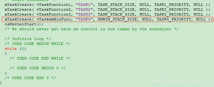

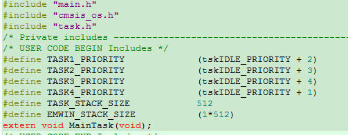

最后效果就是这样的,GUI已经开始工作了。祝大家移植成功。
