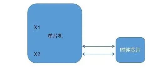

时钟芯片方案
所谓时钟芯片方案,是指在单片机外部加入一个专门处理时钟的时钟芯片,用来给单片机提供精准的时钟信号。
单片机与时钟芯片电路
优点:
精度高,误差小;适用于一些要求较高的电路项目。
缺点:
电路设计复杂,工程师开发难度较高,研发BOM元器件成本高。
