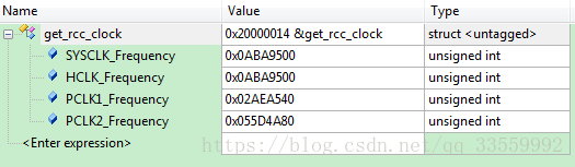

由于我烧写过程序,并且程序在跑,只是时钟不对。因此进入DEBUG中查看,
RCC_ClocksTypeDef get_rcc_clock; RCC_GetClocksFreq(&get_rcc_clock); 通过以上函数获取系统时钟:
PS:这个是正确的贴图,错误的时候Sysclk = 16Mhz.

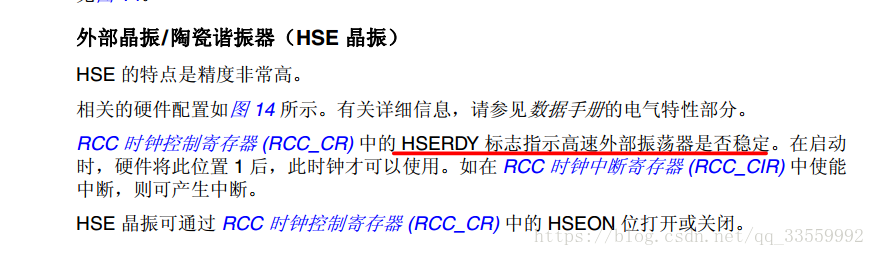

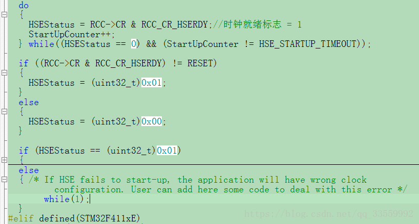

然后,单步调试,发现RCC-》CR寄存器的HSERDY标志未置1。也就是说,外部高速时钟未就绪。卡死在了while(1);

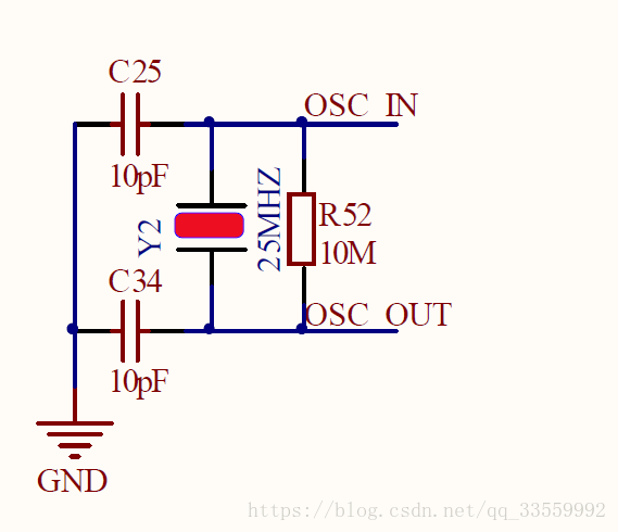

后面测量时钟的外围电路:
R52电阻本应为10M.测量发现是30R.(PS:汗颜。。)
替换为10M --》 上电,正常。。。
PS: 该电阻也可以不用焊接,30R相当于电阻很小,直通。。。所以不起振。
