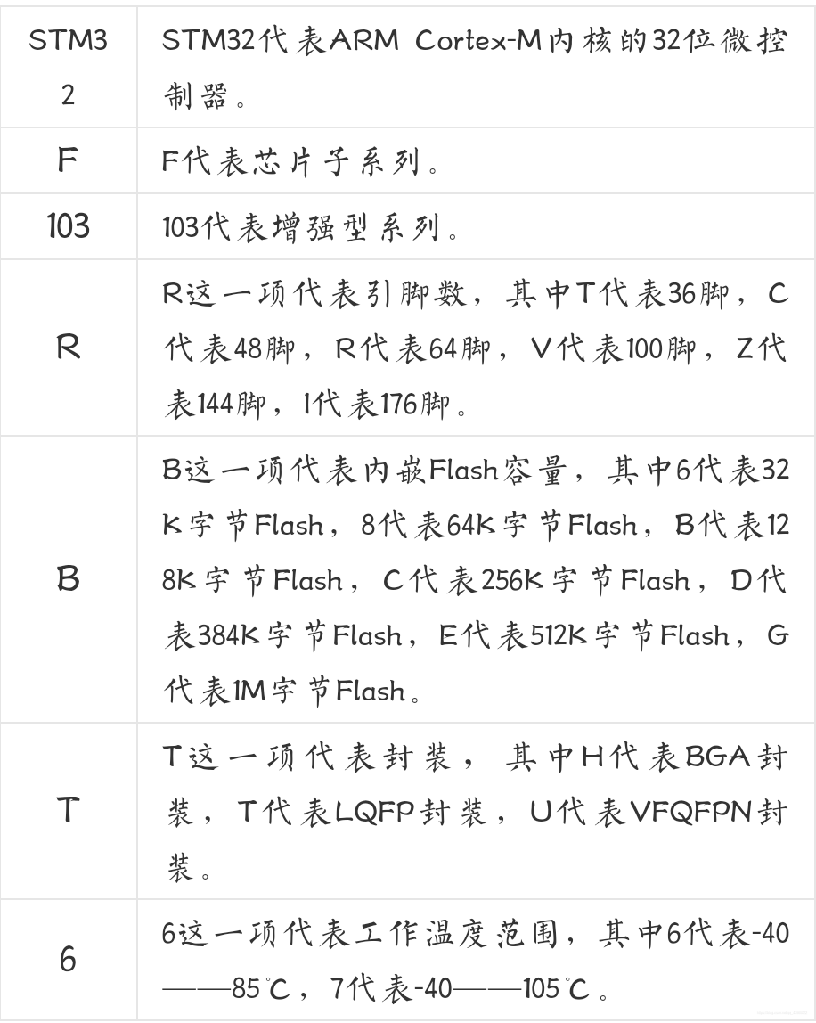

STM32C8T6的名字里的数字和字母都代表什么意思?
嵌入式

想当初我最纠结的点在于,万一换个stm32芯片程序是不是就不能用了,现在看来是非常可笑的。当把几块f1系列芯片最小系统原理图拿出来看了一下后,再结合芯片手册看了一下,芯片的区别就在于扩展了多少引脚出来,而P_ABCDEFG的基地址和偏移量是没有变的,就好比修很多栋楼,有高有低,但是都是同一平面,固定层高的。所以我们拿到一个芯片的时候,一定要把它的名字搞清楚,就比如STM32C8T6:
