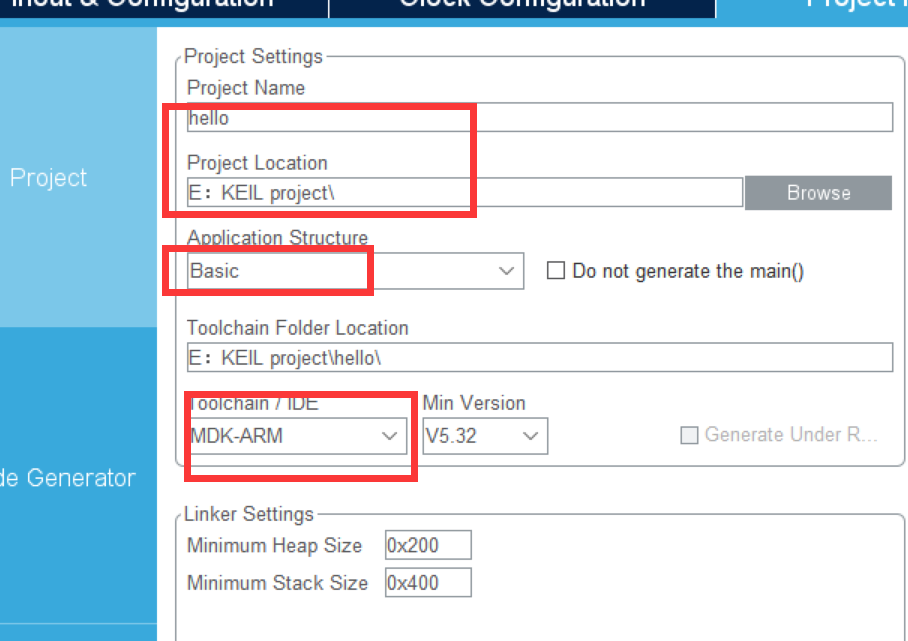

点击Project Manager,输入自己的路径和LED项目名称,IDE选择如下图,再点击GENERATE CODE。
