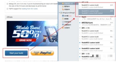

当我们打开构建固件的网站以后,我们要做的其实很少,只需要根据如下几步即可完成对固件的编写。
当你点击开始构建以后,你会收到两封邮件,第一封为提示信息,第二封才是真正的固件内容。你要做的是去第二封邮件点击链接把固件下载下来即可(两个链接随便点一个即可,我使用下来没有差别)。
