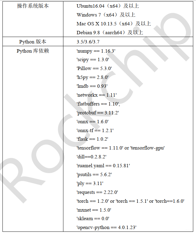

2. 环境准备
环境问题可能是比较棘手的问题,因为好多人都是在这个问题上出现了各种各样的bug,最好的办法是直接在Ubuntu上拉取他们提供的docker,直接拉取,环境都给配置好了,然后转换模型。
然后开发板选择官方的开发板,官方的开发板环境是最友好的,官方的RK3399Pro里面给安装好了环境,不怎么需要配置环境,不怎么会遇到问题,用于算法的验证还是很好的。
接下来是我在Ubuntu上配置的环境(使用的比较笨的方法QAQ),该环境是根据RKNN提供的手册进行安装的,其中,想要安装最终的rknn-toolkit1.6.0及以上版本,需要提前安装好依赖库,并且依赖库的版本要求非常的严格,版本不能有任何的不一样,在Rockchip_Quick_Start_RKNN_Toolkit_V1.6.1_CN.pdf文件中。
在Ubuntu上,我安装的是3.6版本的Python,其余的环境是按照下面的库依赖,严格配置的。安装好依赖库之后,去rockchip的官方仓库下载编译好的whl文件,直接在环境中pip install + xxx.whl就行了

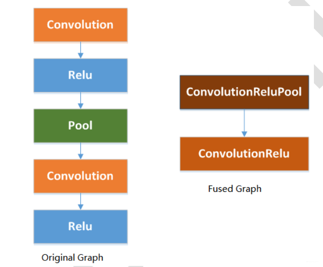

不过训练YOLOv5的过程中,我选择在common文件中,将silu层全部换成了RuLe层,因为对准换后的RKNN模型有加速作用,这样总体的mAP会稍微降一些,经过测试总体的mAP降低的。
Rockchip_Developer_Guide_RKNN_Toolkit_Custom_OP_V1.6.1_CN.pdf在该文件中有详细的解释,使用ReLU激活层会融合一些层,从而进行优化。
