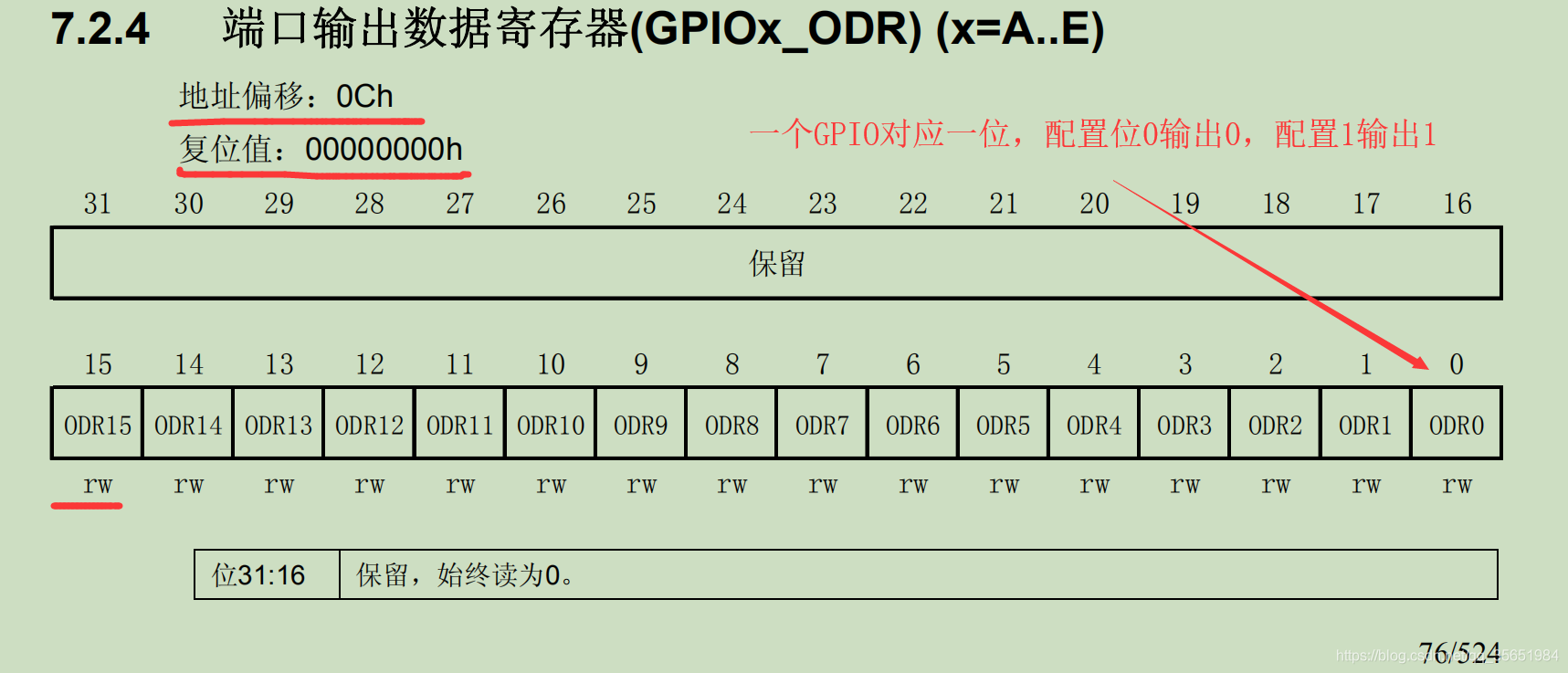

端口输出数据寄存器
默认 输出为0

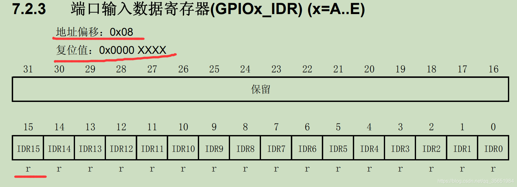

端口输入数据寄存器
与输出数据寄存器相同,但输入寄存器只能读。

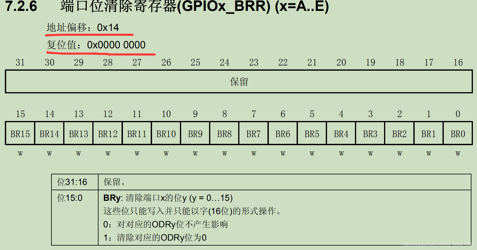

端口位清除寄存器
与BSSR相同,但只能清除
