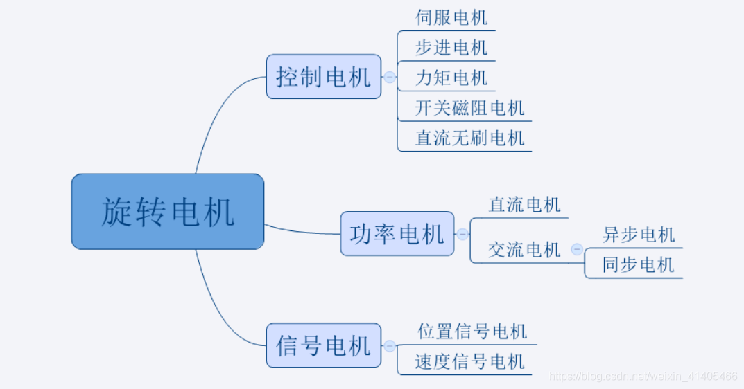

首先我们得了解电机的种类
我们这个小项目用的是12v直流减速电机,减速比是30 的

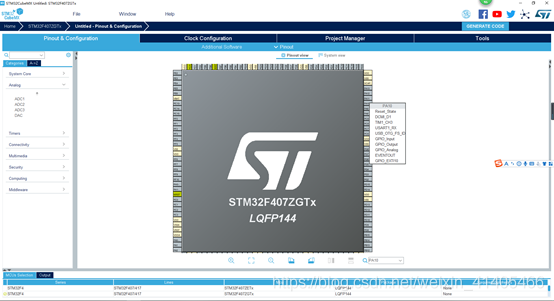

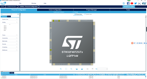

首先选用stm32f407ZGT6
选定需要设置的pin脚会出现下图所示

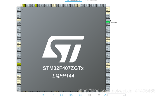

PA10在这个项目中是用来做正反转控制赋予高低电平的,是输出引脚,所以我们把PA10设置为GPIO_OUTPUT,下图所示

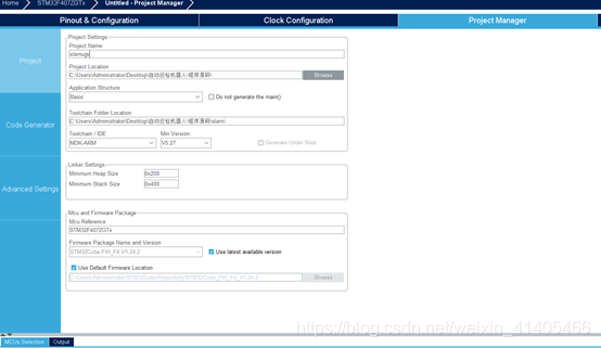

工具选择:MDK-ARM

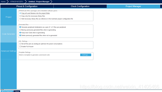

代码.c和.h文件分开
生成代码
