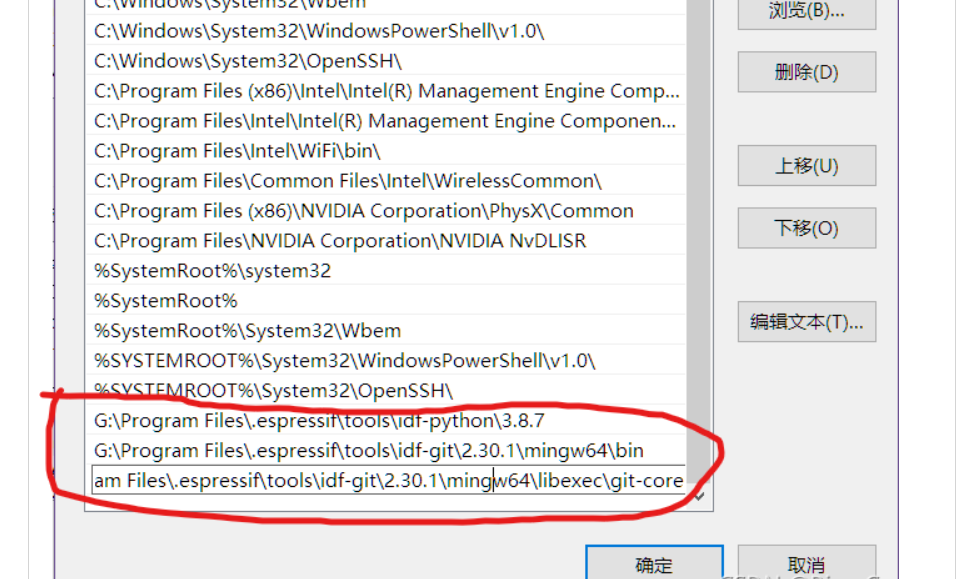

     这是因为缺少git和Python,其实安装器已经给我们安装好了只需要设置一下环境变量就好了.
    安装器安装的git和Python位置在:(这个是安装过程中自己选择安装ESP-IDFTools的目录)
     git位置.espressif -> tools -> idf-git -> 2.30.1
    Python位置 espressif -> tools -> idf-python -> 3.8.7
    然后添加到环境变量,桌面->此电脑 -> 属性->最底下 高级系统设置->环境变量(N)
    Python只需要把安装目录添加到系统环境变量Path中,
    git要把两个目录的路径添加进去 mingw64bin  和  mingw64libexecgit-core
     这时候在cmd里执行python 和 git 指令试试有没有配置成功,成功之后运行ESP-IDF 4.3 CMD快捷键如下

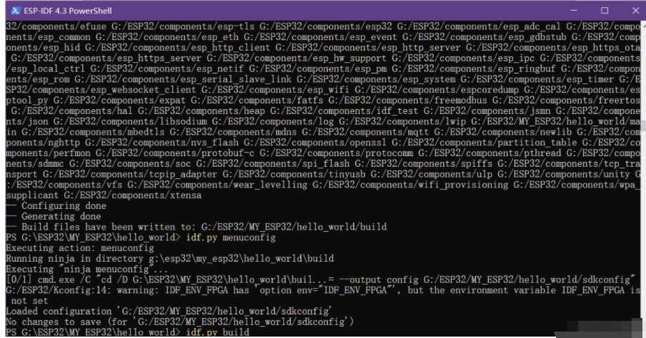

执行成功会显示一大堆,只要没有提示错误就ok
然后执行 idf.py menuconfig 把上面提到的问题设置一下,S键是保存,Q键退出
退出后执行
编译成功就可以下载了 idf.py -p com5 -b 460800 flash
然后用串口监视助手查看打印信息
