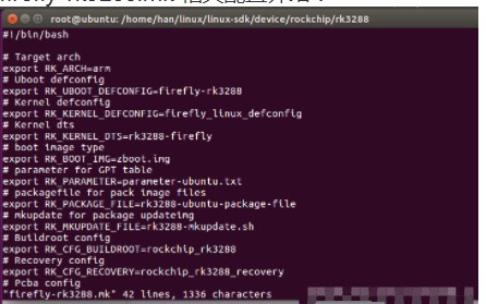

(2)本文例子:确定选用rk3288/firefly-rk3288.mk
firefly-rk3288.mk 相关配置介绍:
其中roof image path 默认配置如下所示:
2、配置板型
        根据各个板型和配件的差别,内核中使用的DTS也有差别,如果是标配板型,跳过此步,如果板型有VGA或者LCD等支持,需要在.BoardConfig.mk中做对应的修改。

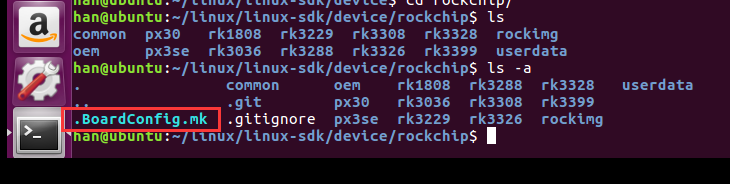

3、编译配置文件
./build.sh firefly-rk3288.mk
运行完上述脚本后,在device/rockchip/目录下,生成.BoardConfig.mk 软链接 device/rockchip/rk3288/firefly-rk3288.mk

注意.build.sh的位置

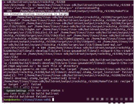

编译出现 g++: internal compiler error: Killed (program cc1plus)问题
是内存不足造成的,通过以下语句扩大内存后,重新编译
sudo dd if=/dev/zero of=/swapfile bs=64M count=16
sudo mkswap /swapfile
sudo swapon /swapfile
完成上述后,会在rootfs目录下,生成linaro-rootfs.img.修改device/rockchiwp/.BoardConfig.mk中的根文件系统路径即可,参考配置前编译中的“配置Rootfs”.
经过上述方法编译仍然失败。

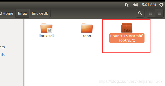

(1)下载根文件系统
(2)拷贝到虚拟机下
(3)解压,并将解压之后的ubuntu1604armhf-rootfs.img(2.6G),拷贝根文件系统到rootfs目录下
sudo p7zip -d ubuntu1604armhf-rootfs.7z
sudo cp ubuntu1604armhf-rootfs.img linux-sdk/rootfs

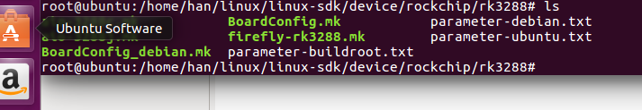

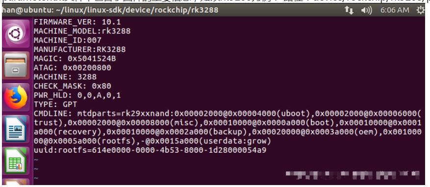

(1)parameter分区表
parameter.txt文件中包含了固件的重要信息,如以rk3288为例: 路径:device/rockchip/rk3288/parameter-ubuntu.txt
CMDLINE属性是我们关注的地方,以uboot为例 0x00002000@0x00004000(uboot)中0x00004000为uboot分区的起始位置0x00002000为分区的大小,后面相同,用户可以根据自己需要增减或者修改分区信息,但是请最少保留uboot,trust,boot,rootfs分区,这是机器能正常启动的前提条件。
分区介绍:
uboot    分区:  uboot编译出来的 uboot.img.
trust    分区:  uboot编译出来的 trust.img
misc     分区:  misc.img开机检测进入recovery模式.(可省略)
boot     分区:  编译出来的 boot.img包含kernel和设备树信息.
recovery 分区:  烧写 recovery.img.(可省略)
backup   分区:  预留,暂时没有用。后续跟 android 一样作为 recovery 的 backup 使用.
oem      分区:  给厂家使用,存放厂家的 app 或数据,只读,代替原来音箱的 data 分区,挂载在/oem 目录.(可省略)
rootfs   分区:  存放 buildroot 或者 debian 编出来的rootfs.img只读.
userdata 分区:  存放app临时生成的文件或者是给最终用户使用。可读写,挂载在/userdata目录下.(可省略)
在/userdata目录下.(可省略)

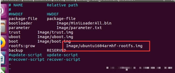

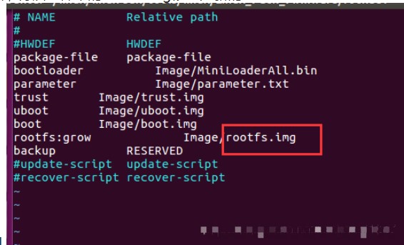

(2)package-file
package-file文件用于打包统一固件时确定需要的分区镜像和镜像路径,同时它需要与parameter.txt文件保持一致。 路径tools/linux/Linux_Pack_Firmware/rockdev/目录下,以package-file为例:
# NAME          Relative path
#HWDEF          HWDEF
package-file    package-file
bootloader      Image/MiniLoaderAll.bin
parameter       Image/parameter.txt
trust           Image/trust.img
uboot           Image/uboot.img
boot            Image/boot.img
rootfs:grow     Image/rootfs.img
backup          RESERVED

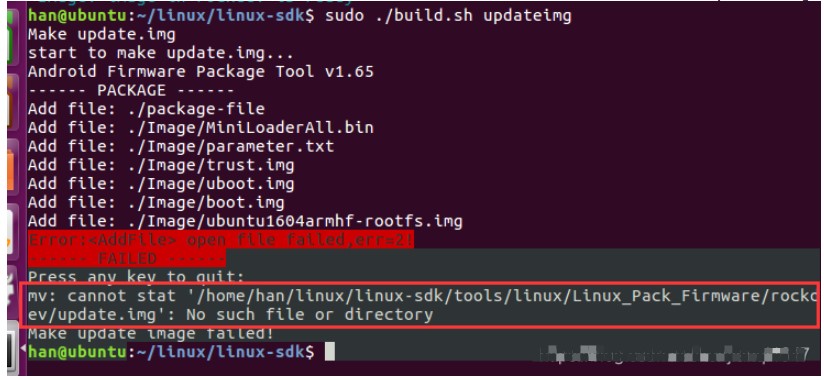

(3.2)整合统一固件
./build.sh updateimg
出现错误
修改办法:
(1)打开package-file文件,
(2)由于现在用的ubuntu的核,将该文件中的rootfs.img修改为新的
重新执行整理分区镜像到rockdev/目录下和整合统一固件后出现以下错误,缺少update.img文件。
rk3288有两种烧写固件方式,而现在我用的ubuntu核,所以只能用多分区镜像下载的方式。

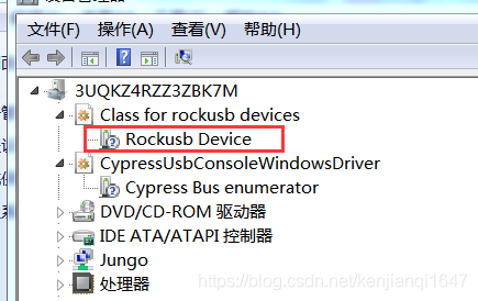

连接成功之后主机应该会提示发现新硬件并配置驱动。打开设备管理器,会见到新设备”Rocku*** Device” 出现,如下图。如果没有,则需要返回上一步重新安装驱动。

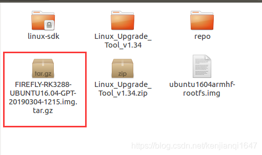

4、先测试用Linux 下烧写官方提供的统一固件
(1)固件下载地址:
(2)准备固件
(3) 解压文件:
tar -xzvf FIREFLY-RK3288-UBUNTU16.04-GPT-20190304-1215.img.tar.gz
(4)烧写统一固件
sudo upgrade_tool uf /path/firmware(固件路径)  如果烧写失败,先尝试擦出flash,然后再升级。
sudo upgrade_tool ef /path/firmware(固件路径)
