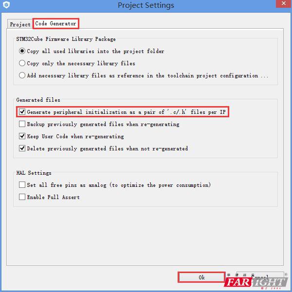

配置完工程的一些属性后,我们还需要配置生成源代码时的一些细节,这些细节可以为我们的工程增色不少。如下图,点击Code Generator,在Generated files一栏中勾选第一项,这里勾选的目的是,在工程生成源代码的时候,会将每个外围设备分类处理,举个简单的例子,我们在某个工程中可能会使用到GPIO的操作,串口的操作,I2C的操作等等,如果我们勾选了这个选项,那么在工程文件中,就会将GPIO的相关操作放到一个GPIO.c的文件中,将串口的操作放到uart.c的文件中,将I2C的操作放到I2C.c的文件中,这样我们查看程序的时候就可以一目了然了。勾选完这个选项后,点击OK就可以生成源代码工程了:
