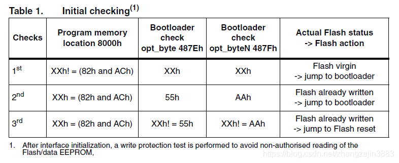

一、进入BootLoader模式
根据STM8的资料可以知道,进入BootLoader的方法只有两种:
- 空芯片(Flash首地址内容不是0x82或0xAC),上电后即可进入BootLoader模式。
- OPTION配置参数地址 487Eh = 0x55 , 787Fh = 0xAA,复位后会进入BootLoader模式。

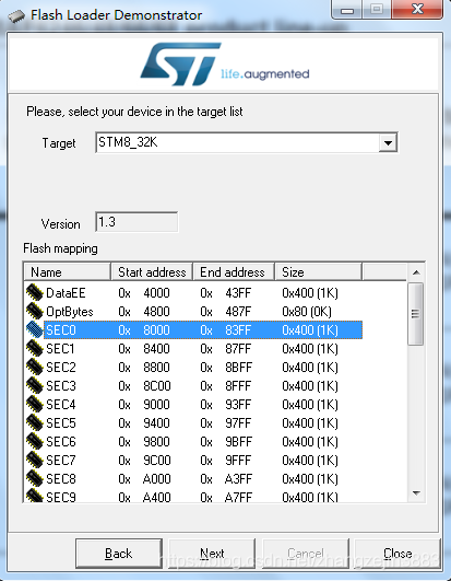

四、烧录程序
MCU连接好串口后,将串口模块连至电脑,打开 STMFlashLoader Demo.exe 软件。
STMFlashLoader Demo下载地址:FLASHER-STM8
选择好串口号、波特率等参数。
根据MCU的Flash容量选择Target
选择需要下载的hex文件
下载完成
若重新下载需要重新插拔串口模块,并重新打开软件重复以上操作。
一、进入BootLoader模式

四、烧录程序
选择好串口号、波特率等参数。
选择需要下载的hex文件
下载完成
