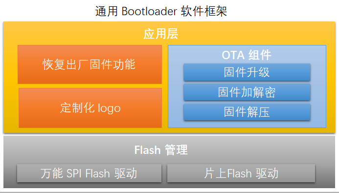

为了能让开发者快速掌握 OTA 升级这把利器,RT-Thread 开发团队提供了通用的Bootloader。开发者通过该 Bootloader 即可直接使用 RT-Thread OTA 功能,轻松实现对设备端固件的管理、升级与维护。
下图展示了 RT-Thread 通用 Bootloader 的软件框架:

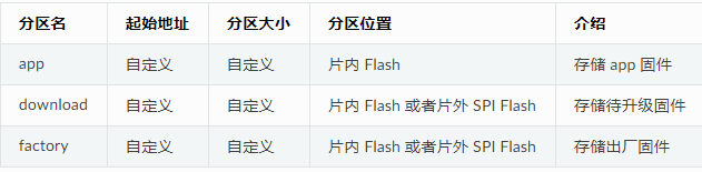

通用 Bootloader 中的分区表包含如下三个分区:

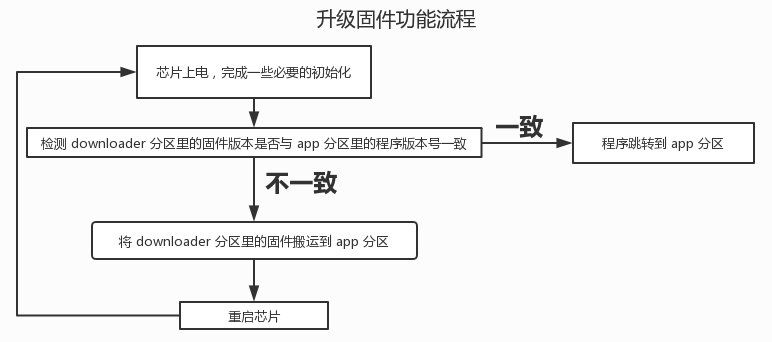

当系统需要升级固件时,Bootloader 将从 download 分区将固件搬运到 app 分区,主要功能流程如下所示:
- Bootloader 启动时检查 download 分区和 app 分区中的固件版本。
- 如果两个固件版本相同,则跳转到 app 分区,Bootloader 运行结束。
- 固件版本不同则将 download 分区中的固件搬运到 app 分区。
- 在搬运的过程中 Bootloader 可以对固件进行校验、解密、解压缩等操作。
- 搬运完毕后,删除 download 分区中存储的固件。
- 重启系统跳转到 app 分区中的固件运行,Bootloader 运行结束。
Bootloader 工作过程如下图所示:

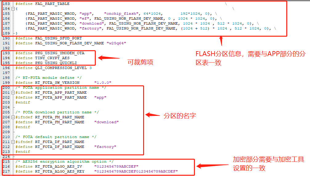

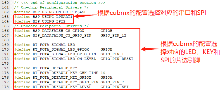

RT-FOTA的软件配置仍然集中在rtconfig.h中,把所有根据不同需求,需要修改的宏都集中在了rtconfig.h中,其中需要用户修改的部分有:
#define STM32_FLASH_START_ADRESS ((uint32_t)0x08000000)
#define STM32_FLASH_SIZE (256 * 1024)
#define STM32_FLASH_END_ADDRESS ((uint32_t)(STM32_FLASH_START_ADRESS + STM32_FLASH_SIZE))
#define STM32_SRAM1_START (0x20000000)
#define STM32_SRAM1_END (STM32_SRAM1_START + 64 * 1024) // 结束地址 = 0x20000000(基址) + 64K(RAM大小)
// <<< end of configuration section >>>
/* On-chip Peripheral Drivers */
#define BSP_USING_ON_CHIP_FLASH
#define BSP_USING_LPUART1
#define BSP_USING_SPI2
/* Onboard Peripheral Drivers */
#define BSP_DATAFALSH_CS_GPIOX GPIOB
#define BSP_DATAFALSH_CS_GPIO_PIN GPIO_PIN_12
#define RT_FOTA_SIGNAL_LED
#define RT_FOTA_SIGNAL_LED_GPIOX GPIOB
#define RT_FOTA_SIGNAL_LED_GPIO_PIN GPIO_PIN_1
#define RT_FOTA_SIGNAL_LED_ON_LEVEL GPIO_PIN_RESET
#define RT_FOTA_DEFAULT_KEY
#define RT_FOTA_DEFAULT_KEY_CHK_TIME 10
#define RT_FOTA_DEFAULT_KEY_GPIOX GPIOA
#define RT_FOTA_DEFAULT_KEY_GPIO_PIN GPIO_PIN_7
#define RT_FOTA_DEFAULT_KEY_LEVEL GPIO_PIN_SET
/* package */
#define PKG_USING_FAL
#define FAL_DEBUG 1
#define FAL_PART_HAS_TABLE_CFG
#define FAL_PART_TABLE
{FAL_PART_MAGIC_WROD, "app", "onchip_flash", 64*1024, 192*1024, 0},
{FAL_PART_MAGIC_WROD, "ef", FAL_USING_NOR_FLASH_DEV_NAME, 0 , 1024 * 1024, 0},
{FAL_PART_MAGIC_WROD, "download", FAL_USING_NOR_FLASH_DEV_NAME, 1024 * 1024 , 512 * 1024, 0},
{FAL_PART_MAGIC_WROD, "factory", FAL_USING_NOR_FLASH_DEV_NAME, (1024 + 512) * 1024 , 512 * 1024, 0},
#define FAL_USING_SFUD_PORT
#define FAL_USING_NOR_FLASH_DEV_NAME "w25q64"
#define PKG_USING_YMODEM_OTA
#define TINY_CRYPT_AES
#define PKG_USING_QUICKLZ
#define QLZ_COMPRESSION_LEVEL 3
/* RT-FOTA module define */
#define RT_FOTA_SW_VERSION "1.0.0"
/* FOTA application partition name */
#ifndef RT_FOTA_APP_PART_NAME
#define RT_FOTA_APP_PART_NAME "app"
#endif
/* FOTA download partition name */
#ifndef RT_FOTA_FM_PART_NAME
#define RT_FOTA_FM_PART_NAME "download"
#endif
/* FOTA default partition name */
#ifndef RT_FOTA_DF_PART_NAME
#define RT_FOTA_DF_PART_NAME "factory"
#endif
/* AES256 encryption algorithm option */
#define RT_FOTA_ALGO_AES_IV "0123456789ABCDEF"
#define RT_FOTA_ALGO_AES_KEY "0123456789ABCDEF0123456789ABCDEF"
#define SOC_SERIES_STM32L4
#endif

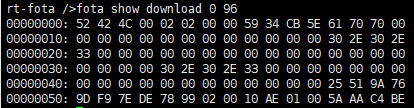

使用过RTT官方的RT-OTA组件的朋友都知道,下载的不是bin文件,而是需要通过RTT打包软件“装饰”成rbl文件之后,才能被RT-OTA识别。
RTT的打包软件可以设置代码加密和压缩,其配置信息都存在rbl文件前96字节中:
rt-fota />fota show download 0 96
00000000: 52 42 4C 00 02 02 00 00 59 34 CB 5E 61 70 70 00
00000010: 00 00 00 00 00 00 00 00 00 00 00 00 30 2E 30 2E
00000020: 33 00 00 00 00 00 00 00 00 00 00 00 00 00 00 00
00000030: 00 00 00 00 30 2E 30 2E 33 00 00 00 00 00 00 00
00000040: 00 00 00 00 00 00 00 00 00 00 00 00 25 51 9A 76
00000050: 9D F9 7E DE 78 99 02 00 10 AE 01 00 5A AA C4 BE
其具体含义如下:

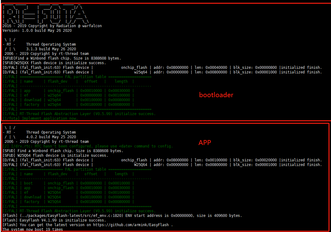

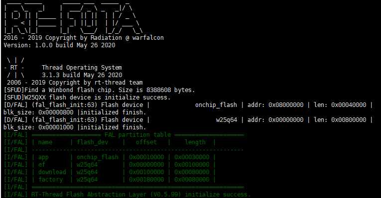

8.4 开机界面
可以看出使用了RTT的SFUD和FAL组件,同时列出了分区表信息。这个地方与原作者的使用方式稍微做了更改,原作者的rt-fota是在开机5秒钟内,按下Enter键,即0x0d,就可以进入命令行模式。我改为了开机检测到按键有效,但小于十秒,就进入命令行模式,如果检测到有效电平大于十秒,就进入恢复固件功能,如果开机没检测到有效电平,进入正常模式。演示如下:

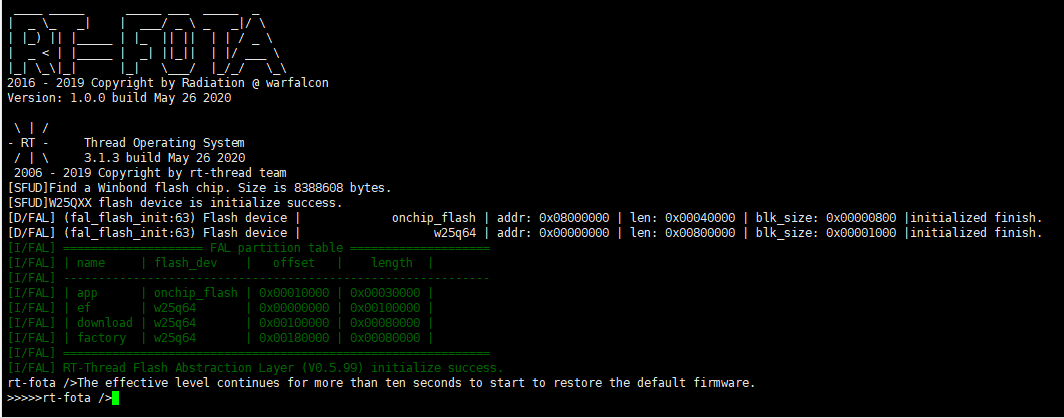

检测到有效电平小于十秒:

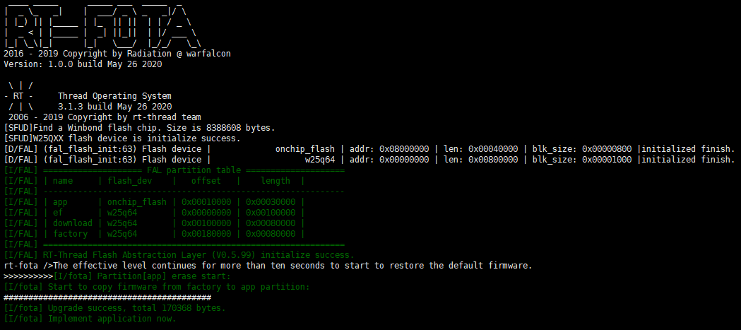

进入finsh模式:
检测到有效电平大于十秒:
进入出厂固件恢复:

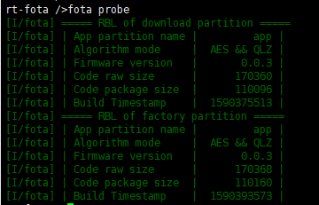

- probe参数可以打印出当分区的RBL信息:
这里列出了fm_area和df_area分区中RBL文件的主要信息项,便于开发者查询:
- App partition name: 指的是RTT打包文件时设置的分区名
- Algorithm mode : 指的是RTT打包文件使用那些算法:AES256/Quicklz/Fastlz
- Firmware version : 指的是RTT打包文件设置的固件版本号
- Code raw size : 指的代码原始大小
- Code package size : 指的代码打包后的大小
- Build Timestamp : 指的代码生成的时间戳

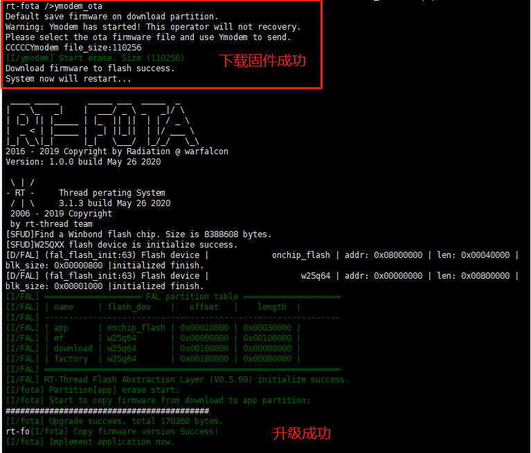

- show参数可以显示分区的具体实际数据,方便调试与检查:

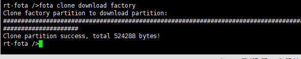

- clone参数是实现分区数据克隆:
这里是将factory分区数据完整的克隆到download分区中。

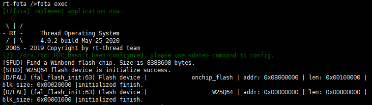

- exec参数是用于执行app分区的应用代码:
ymdown命令:

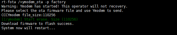

ymdown是基于Ymodem协议的下载命令,使用RTT的ymodem和ymodem _ ota组件实现,其中将ymodem _ ota.c中的DEFAULT_DOWNLOAD_PART设置为需要默认使用分区名,即在使用ymdown不带参数的情况下就下载到DEFAULT_DOWNLOAD_PART分区,也可加分区名作为参数指定下载位置。
- ymodem_ota命令
- ymodem_ota -p命令
将固件下载到factory分区:

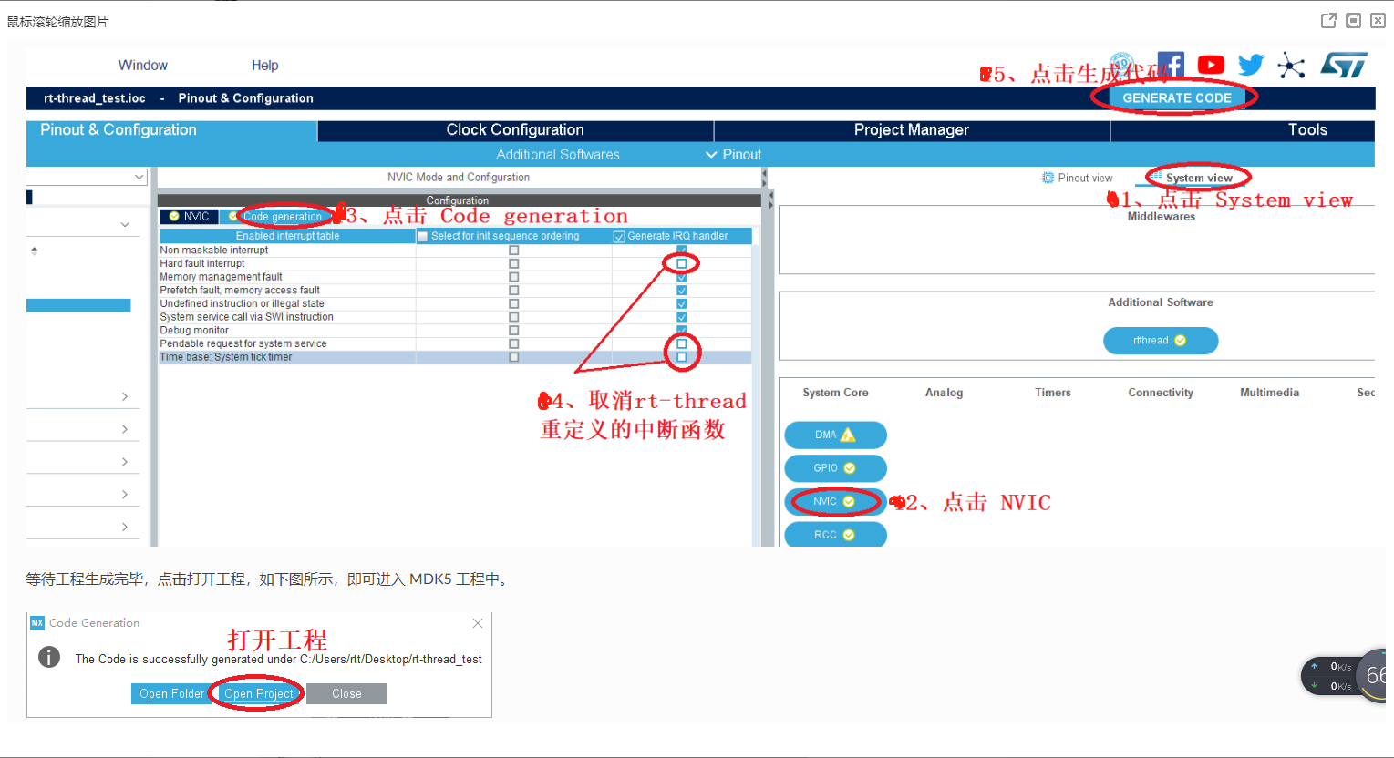

步骤1:通过STM32CubMX生成工程:
RT-Thread 操作系统重定义 HardFault_Handler、PendSV_Handler、SysTick_Handler 中断函数,为了避免重复定义的问题,在生成工程之前,需要在中断配置中,代码生成的选项中,取消选择三个中断函数(对应注释选项是 Hard fault interrupt, Pendable request, Time base :System tick timer),最后点击生成代码,具体操作如下图中步骤:

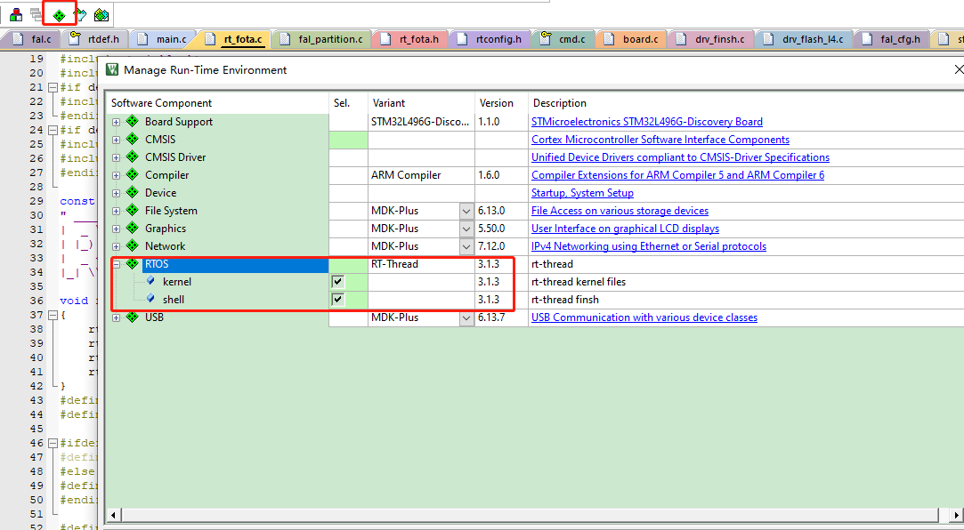

步骤2:基于 Keil MDK 移植 RT-Thread Nano
MDK需要先获取 RT-Thread Nano pack 安装包并进行安装。RT-Thread Nano 离线安装包下载,下载结束后双击文件进行安装。
RT-Thread Nano pack安装完成后,勾选 kernel和shell。

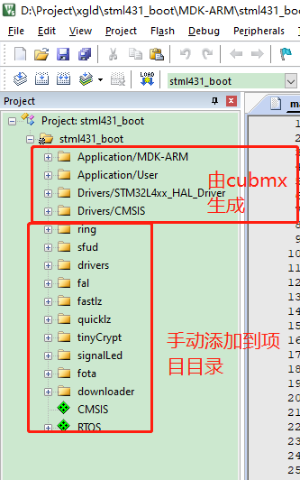

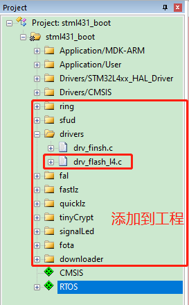

步骤3:将所有文件添加到工程
其中的drv_flash_l4.c要根据自己的工程,选择对应的文件,其他的都不需要改动。

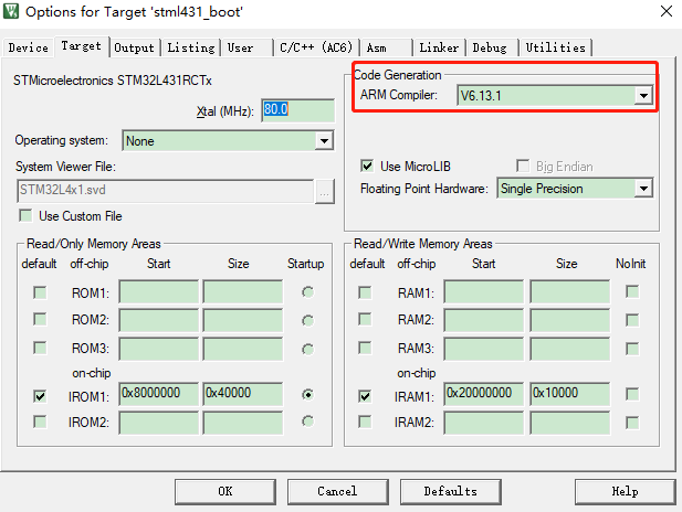

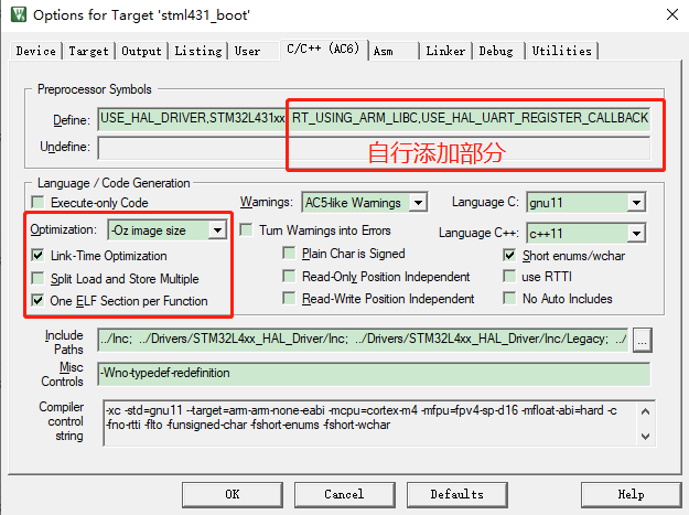

步骤4:更改编译选项为AC6
AC6的编译速度更快,尺寸更小。

rtconfig.h配置文件:
5.2 恢复固件功能
当系统中的固件损坏,Bootloader 将从 factory 分区将固件搬运到 app 分区,主要功能流程如下所示:
- Bootloader 启动时检查触发固件恢复的引脚是否为有效电平。
- 如果有效电平持续超过 10S 则将 factory 分区中的固件搬运到 app 分区中。
- 如果有效电平没有持续超过 10S 则继续进行 2.2 小节中介绍的启动步骤。
- 搬运完毕后,保持 factory 分区中的固件不变。

- 编译环境改为Arm Compiler 6.13,优化等级改为-Oz
- 去除device 框架,使用精简版的rtthread nano版本,只添加finsh组件
- 使用STM32CubeMX生成对应的工程,以方便移植到其他STM32平台
/* package */
#define FAL_DEBUG 1
#endif
#endif
#endif
#endif
其具体含义如下:
typedef struct {
char type[4]; /* RBL字符头 */
rt_uint16_t fota_algo; /* 算法配置: 表示是否加密或者使用了压缩算法 */
rt_uint8_t fm_time[6]; /* 原始bin文件的时间戳, 6位时间戳, 使用了4字节, 包含年月日信息 */
char app_part_name[16]; /* app执行分区名 */
char download_version[24]; /* 固件代码版本号 */
char current_version[24]; /* 这个域在rbl文件生成时都是一样的,我用于表示app分区当前运行固件的版本号,判断是否固件需要升级 */
rt_uint32_t code_crc; /* 代码的CRC32校验值,它是的打包后的校验值,即rbl文件96字节后的数据 */
rt_uint32_t hash_val; /* 估计这个域是指的原始代码本身的校验值,但不知道算法,无法确认,故在程序中未使用 */
rt_uint32_t raw_size; /* 原始代码的大小 */
rt_uint32_t com_size; /* 打包代码的大小 */
rt_uint32_t head_crc; /* rbl文件头的CRC32校验值,即rbl文件的前96字节 */
} rt_fota_part_head, *rt_fota_part_head_t;
检测到有效电平小于十秒:
进入finsh模式:
检测到有效电平大于十秒:
进入出厂固件恢复:
开机没有检测到有效电平:
正常启动:

- clone参数是实现分区数据克隆:
- ymodem_ota命令
- ymodem_ota -p命令
将固件下载到factory分区:
步骤3:将所有文件添加到工程
步骤4:更改编译选项为AC6
AC6的编译速度更快,尺寸更小。

rtconfig.h配置文件:
