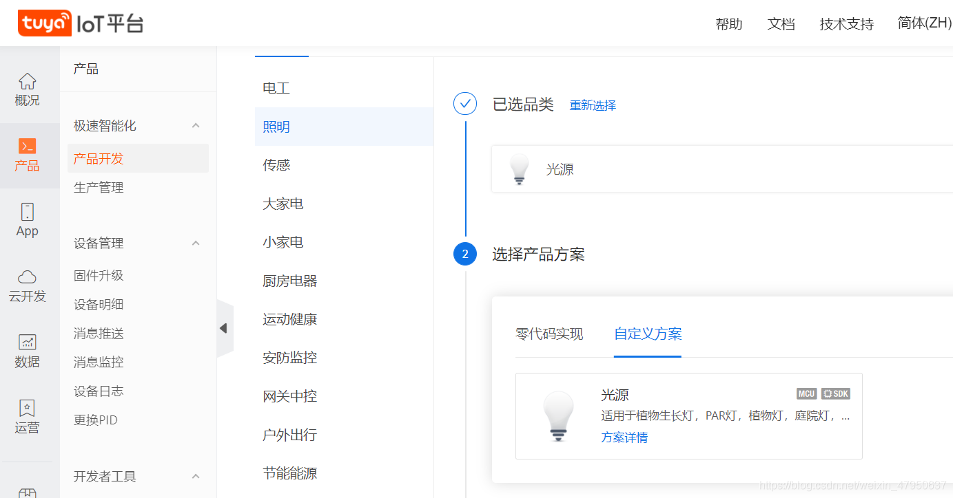

,点击创建产品。这里不用纠结产品品类的选择,重点是为了拿到MCU-SDK文件,实际使用时可以根据具体的产品修改sdk内部的pid即可适配自己的产品。
这里以普通的灯为例,选择照明->光源->自定义方案
输入任意产品名称,通讯协议选择 WiFi+蓝牙,确认创建。
