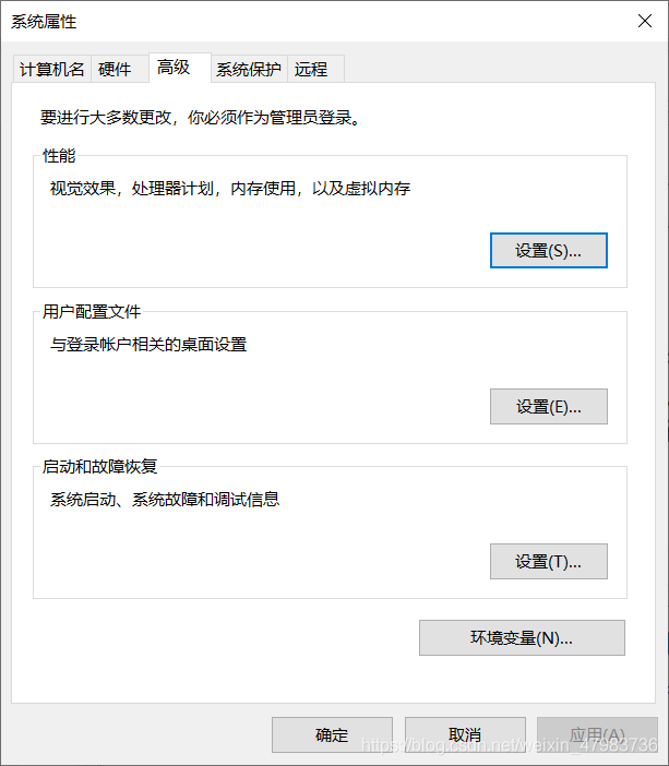

昨天刚下载完MDK5后进行破解和数据包导入后编译测试代码时出现以下错误。
根据查询资料得知出现以下错误是因为软件的执行路径上存在中文,而我们自行查看软件路径时并没有发现有中文存在。
解决方法:
1.电脑左下角搜索环境变量并确定,点击环境变量。
2.这时候后看到之前看不到的中文路径,对TEMP和TMP的中文路径进行修改。
**修改方法:**在C盘中建立一个全英文件夹(文件名自取,记住全英文的就行),然后在环境变量对TEMP和TMP进行编程,将文件名代替路径中的中文路径。
如上图所示。
修改完后对电脑进行重启,重启完打开MDK5对测试文件进行编译即可编译成功!
