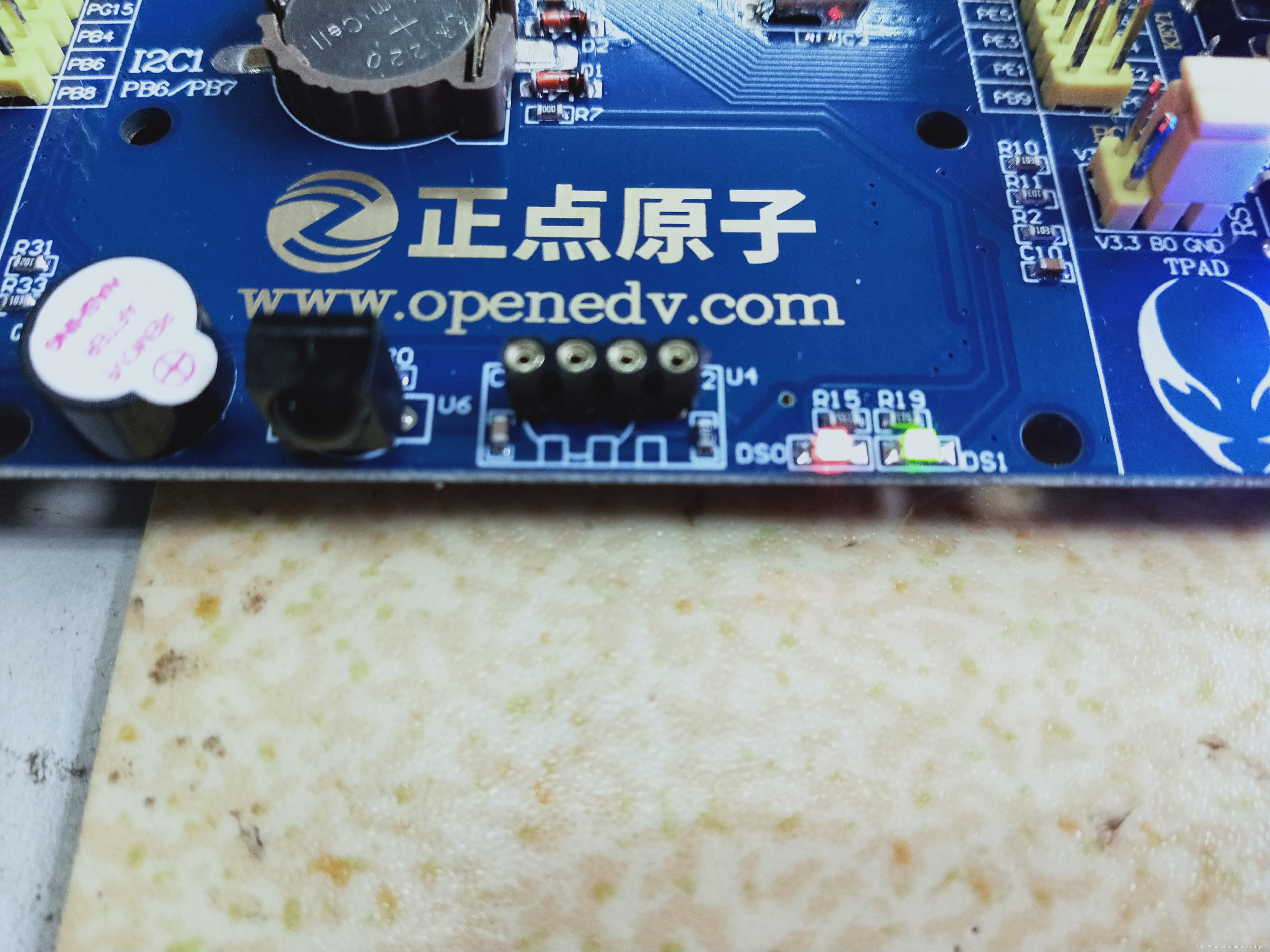

下载实物显示:
红色黄色两个LED灯同时闪烁,即同亮同灭。

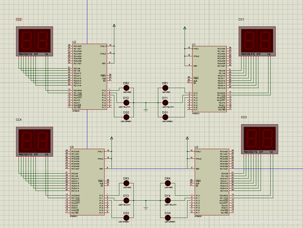

Proteus
本文使用的proteus版本为proteus8
proteus工程的创建可以参考:https://www.cnblogs.com/caishunzhe/p/12313669.html
proteus中的连线如图所示:

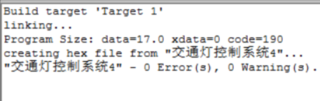

编译结果:
需要将keil中生成的hex文件放入单片机中,才能有运行结果
仿真结果:
时钟开始倒计时,根据倒计时显示红绿灯。
