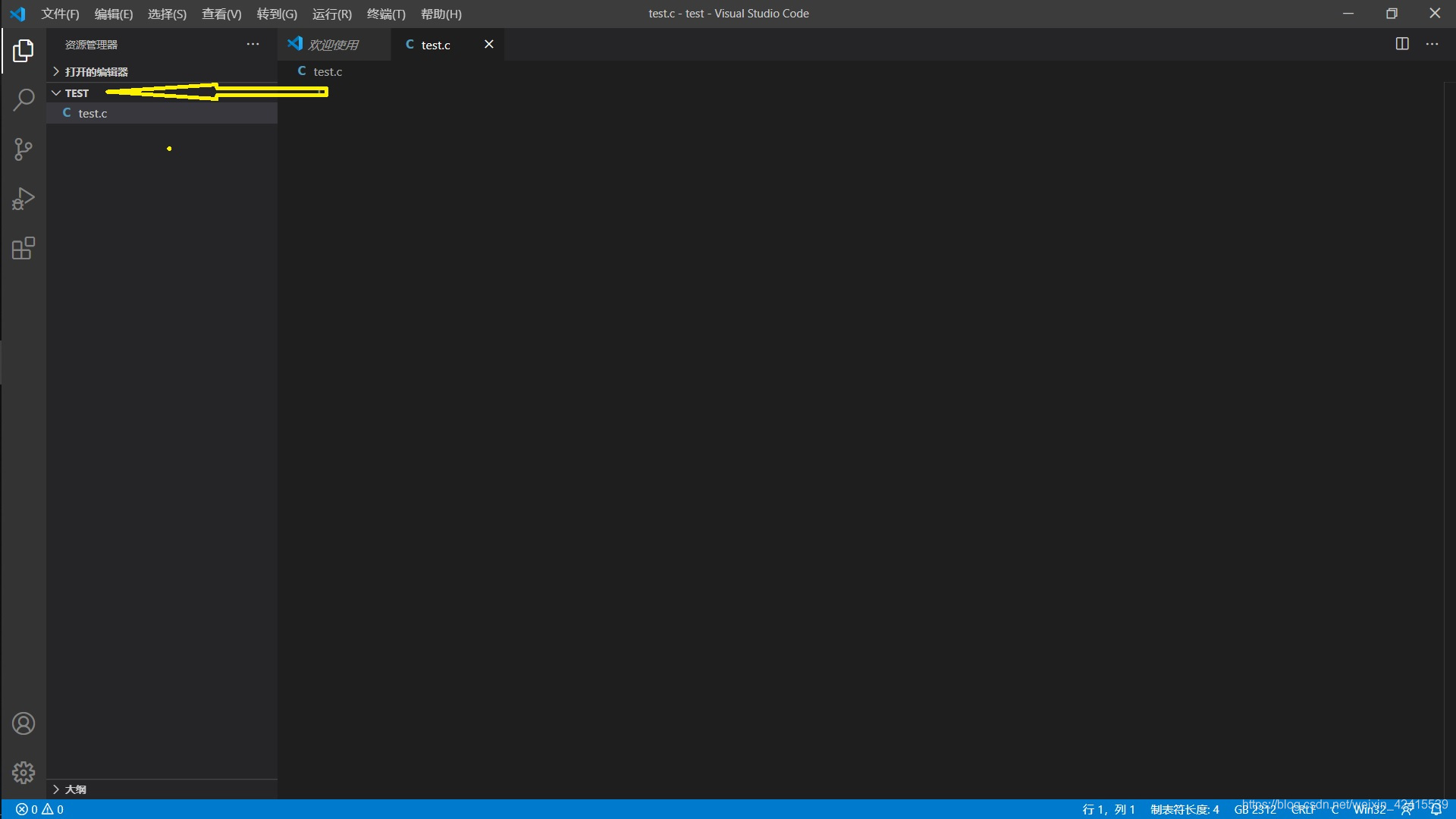

- 新建文件夹test,打开vscode,在vscode中选择打开文件夹,打开test文件夹。并新建test.c文件
- 在test.c中输入以下代码,这个代码不实现任何功能,仅作为测试
void test(void)
int i;
for(i=0;i<100;i++)

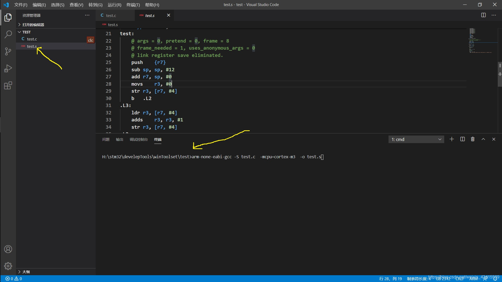

- 打开vscode终端(终端->新终端),在终端中输入以下内容
arm-none-eabi-gcc -S test.c -mcpu=cortex-m3 -o test.s
#编译选项
-S 指定编译器只生成汇编代码
test.c 输入文件
-mcpu=cortex-m3 指定目标平台为cortex-m3,即stm32f103的内核
-o test.s 指定输出文件的名字为test.s
回车后能看到编译生成的汇编代码

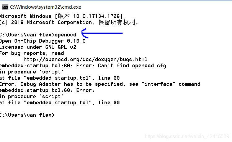

打开控制台,在控制台中输入openocd并回车,如果出现以下结果表明openocd安装成功,否则请检查你的环境变量是否设置正确。
