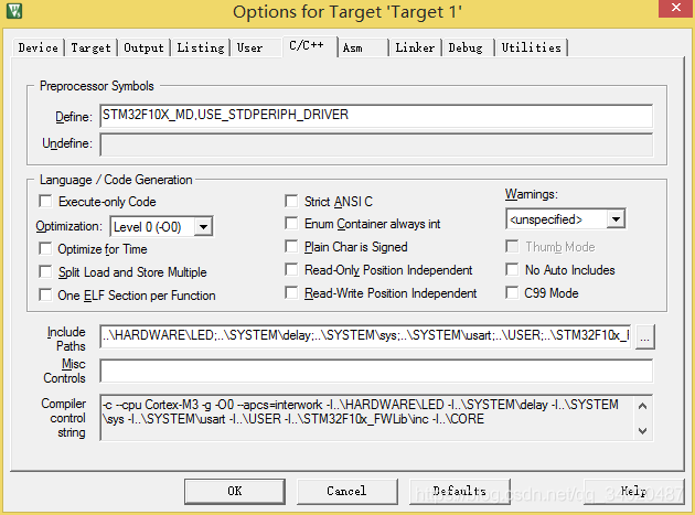

3.在C/C++选项卡中,将Define从STM32F10X_HD,USE_STDPERIPH_DRIVER改成 STM32F10X_MD,USE_STDPERIPH_DRIVER 。因为咱们的c8t6是middle型的单片机。有时候在碰到一个没用的单片机,不知道怎么改的时候,我觉得可以去找一个 哪一个单片机的例程,把他改成里边对应的 就可以了。修改过后如下图所示

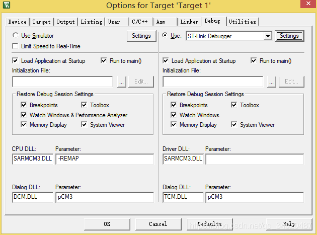

4.在Debug 选项中,修改对应的下载器的设置,我这里用的是STLINK,这里下载器根据自己的来就好。选择之后,点击settings, 当然选择SW模式进行调试,之后在settings的Flash Download选项卡内,可以看到当前的programming algorithm为High-denity的高密度的内存(也就是闪存),但是我们的c8t6是middle中密度的内存,因此我们将已有的remove移除,之后add添加一个新的正确的内存即可。这个时候有可能会遇到一个很尴尬的问题,就是没有我们要找的算法,此时我们就需要去官网下载一个文件即可。
