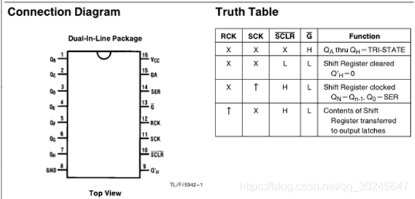

  • 单片机IO扩展(串转并)-74hc595
芯片的功能介绍
说明:8 位串行输入/输出或者并行输出移位寄存器,具有高阻关断状态。三态。
应用:串行到并行的数据转换。
15 和 1 到 7 脚 QA–QH:并行数据输出
9 脚 QH 非:串行数据输出
10 脚 SCLK 非( MR) : 低电平复位引脚
11 脚 SCK( SHCP) : 移位寄存器时钟输入
12 脚 RCK( STCP) : 存储寄存器时钟输入
13 脚 G 非( OE) : 输出有效
14 脚 SER( DS) : 串行数据输入
595 是具有 8 位移位寄存器和一个存储器,三态输出功能。
真值表解读
G =1,其他=x;QA-QH为三态状态(可能高或低)
RCK,SCK任意,SCLR
=0,G =0,清空移位寄存器
SCK=上升沿时, SCLR
=1,G =0,数据进入移位寄存器
RCK=上升沿时,SCLR
=1,G *=0, 移位寄存器的内容转移到输出锁存器
时序图
开发板原理图
由真值表可知,对数据读写操作SRCLR*=1,OE*=0就好了,所以分别接GND、VCC
