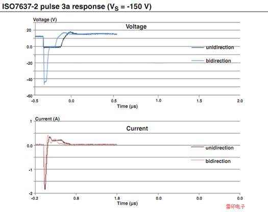

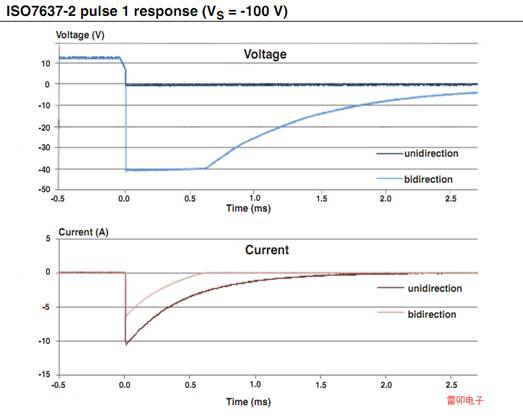

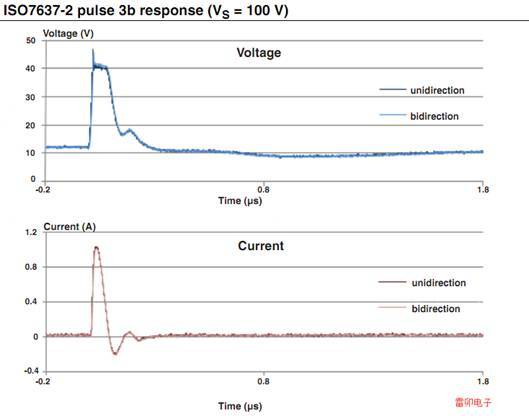

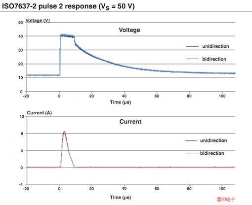

  根据客户测试要求:
  Pulse1:VS=-100V
  Pulse2a:VS =+50V
  Pulse3a:VS =-150V
  Pulse3b:VS =-100V
  ISO10605 C=330pF R=330Ω ±30KV
  ISO10605 C=150pF R=330Ω ±30KV
  雷卯电子根据客户的测试要求,提出可以采用一颗器件加在电路上通过所有测试,这可方便了找了好久方案的客户,我们提供了各个波形的测试数据,整理如下:
