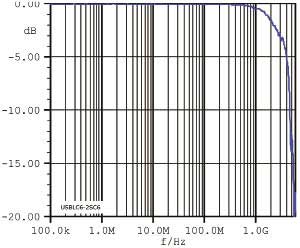

假设轨对轨保护器件每条线的电容为2.5pF,预测这个保护拓扑的频响如图3所示。
图3中截止频率大约为5GHz,远离USB 480Mb/s收发器的正常工作频率,因此,USB收发器可以安全工作。
图3 频响
图3 频响
